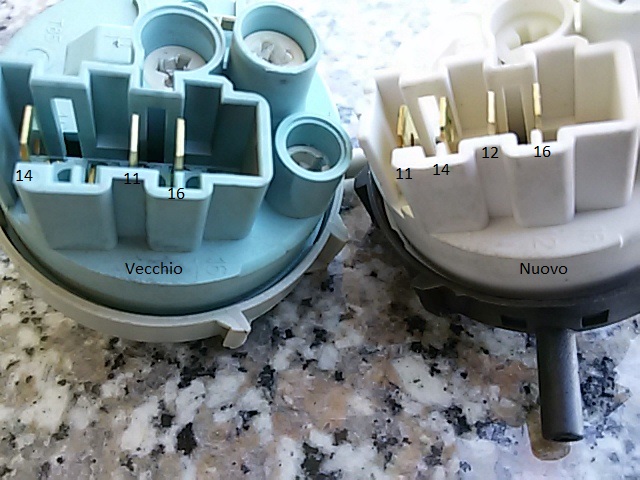

Cari a mici, ho sostituito il pressostato con uno nuovo, il nuovo invece di portare 3 fili ne porta 4, comunque sono riuscito a capire col tester quali sono i due neri e il rosso che mi interessano solo che fa uno strano funzionamento e cioe la lavatrice carica e scarica acqua contemporaneamente e il pressostato che e difettoso o e un problema di mal collegamento dei fili? Grazie

Vicino ai contatti dei pressostati ci sono dei numeretti, io proverei a seguire quelli.
Re: Lavatrice che carica acqua di continuo
La prima cosa che voglio dire è questa . Ma come hai fatto ! Mo li metto così e poi vediamo!
Ci sono dei numeri vicino ai faston , li hai visti ?
Poi quello che non capisco , e questo va un po a tutti , fate tante domande inutili e quelle importanti no ,
non potevi chiedere prima di montarlo ?
Comunque hai chiesto se era il pressostato a causare questo nuovo difetto ?
Bene spero che ti sei segnato i fili come stavano montati sul vecchio .
Perché lo dovresti rimontare e vedere se non è cambiato niente da come faceva prima ad ora ,
Spero che non hai combinato qualcosa.
Intanto posta una foto dei due e magari se i numeri non si vedono in foto scrivili tu.

Come potete vedere dalla foto il pressostato non è proprio uguale ma il venditore mi ha assicurato che andasse bene lo stesso,i faston si trovano in posizioni diverse dal cecchio e quindi il connettore originale non entra, prima di montarlo ho fatto una prova col tester ed ho controllato quali fossero ad aprire e chiudere il circuito, (soffiandoci dentro) comunque risolto il problema che quando carica non scarica piu e viceversa mi rimane il problema principale e cioe che col nuovo pressostato da lo stesso problema del vecchio carica sempre acqua e non si ferma, fino a l'allagamento bisognera insistere sul pressostato o cercare il problema altrove? Faccio una domanda da profano centra qualcosa il selettore può essere anche quello? Grazie

Guarda , io non vorrei sbagliare , ma guardando bene , il vecchio pressostato ,
Ho l'impressione che abbia il contatto antiallagamento , sarebbe quello che aziona la pompa se l'acqua in vasca supera una certa quantita.
E dobbiamo verificarlo .
Intanto vedo che hai smanettato sulle regolazioni del press. Vero?
Poi il pressostato dovevi prenderlo uguale , adesso con questo che hai preso , come facciamo a sapere se a stessa numerazione corrispondono normalmente aperto e nonr. Chiuso .
Io penso che non siano compapibili .
. Devi fare delle prove con il tester , ma se hai modificato le tarature la vedo dura .
Prendi il tester i ohm
Controlla senza pressione e segna quali contatti sono aperti e quali chiusi .
poi controlla soffiando leggermente , lo stretto necessario a sentire il tic ,
Vedi che il n 16 dovrebbe risultare aperto con gli altri due ,
ma soffiando forte dovrebbe chiudersi con uno degli altri
