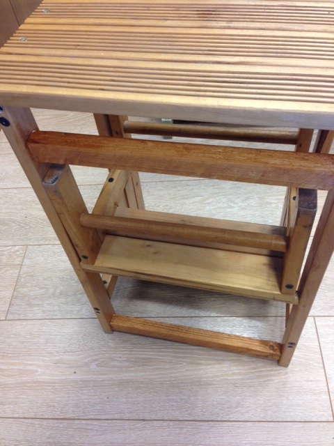

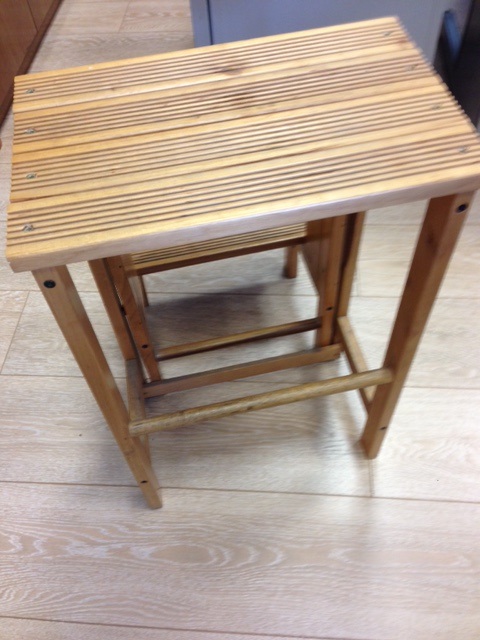

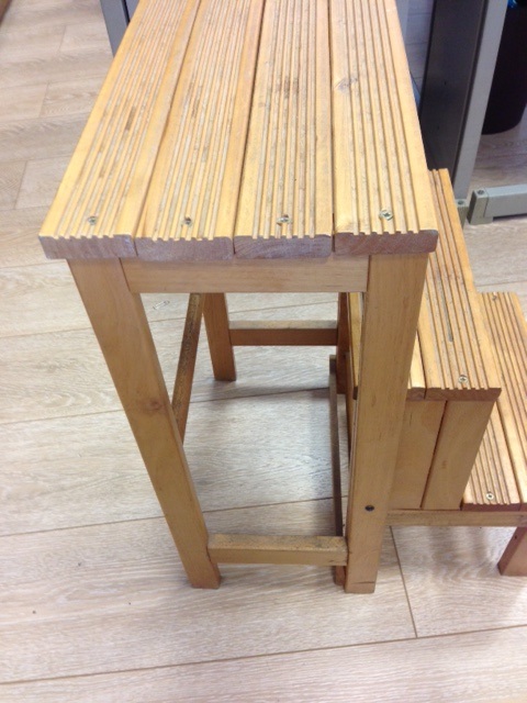

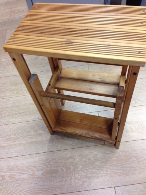

Buongiorno, ho questo sgabello in ufficio che barcolla un bel pò, siccome lo stiamo utilizzando frequentemente per archiviare e recuperare documenti, come posso rinforzarlo?? cosa posso usare?
Avevo pensato di usare delle barrette filettate nella parte alta e basta, ma ho paura che non bastano, cosa potrei fare?

devi capire bene dove si muove, quasi sicuramente si saranno lascate le giunture che ti ho
cerchiato in foto se è così prova ad aprire completamente i giunti, insomma dovresti
smontarlo, per poi pulire bene tenoni e mortase ed incollare con morsetti, in alternativa
puoi mettere delle squadrette di ferro da 3/ 4 mm nella parte interna dei giunti

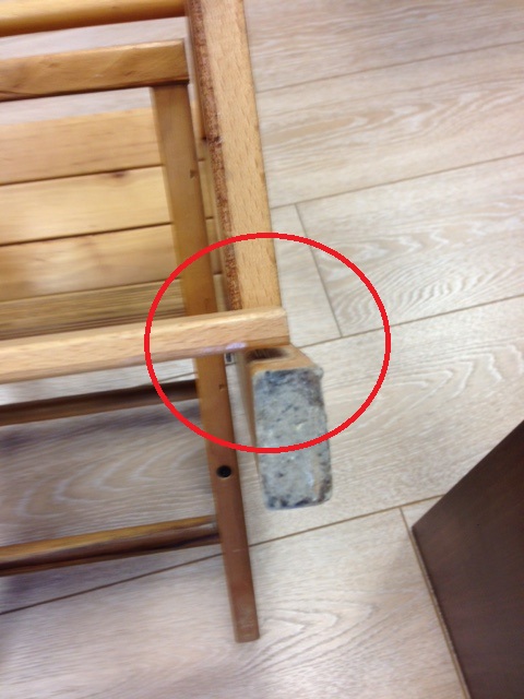

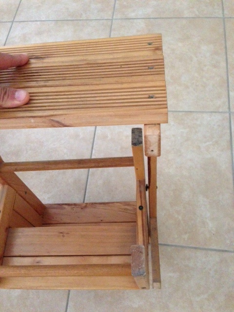

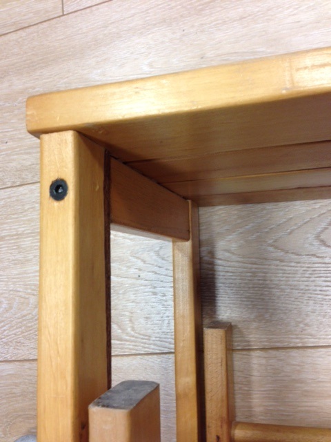

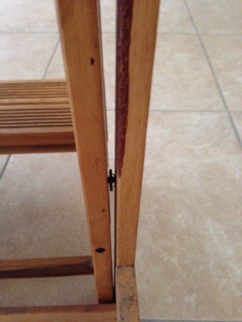

ci sono delle viti nei punti principali, però reggono solo sul lato corto, sul lato lungo, non c'è nessuna resistenza a parte quel pezzo tondo che funge sia da blocco per le scalette che come traverso....sotto il traversino da 1cm si è leggermente staccato (è fissato con un punto ad U dove ho cerchiato in rosso)
Non dico che deve reggere un peso eccessivo, però almeno ridare un minimo di stabilità per chi ci deve salire (io compreso)
PS: il gioco maggiore lo ha sul lato lungo ha un movimento oscillatorio a destra e sinistra e non avanti e dietro (lato corto)

ok se quelle viti non sono allentate allora svitale e controlla che la boccola sull'altro lato non
sia lasca
sia lasca

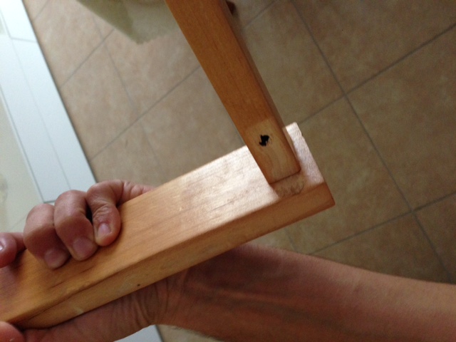

allora è composto di 3 parti....le stecche corte sorreggono 2 tavole della "pedana" e le altre 2 che fungono da piedi, ne sorreggono una per una.
Balla parecchio, non c'è colla o altro, la finitura è stata fatta a pezzo assemblato, come si vede dalle tinte del legno....
unica cosa che farei, metterei una barra filettata passante dove c'è il gioco delle scalette, in modo da tirare il tutto e stenderlo un pò!!
giudicate voi cosa è meglio fare....

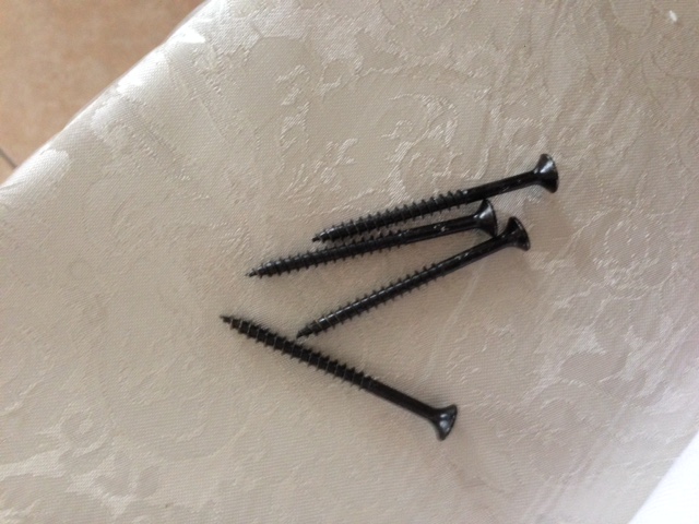

Re: Rinforzare sgabello
le viti hanno scrocchiato quando le ho estratte, quindi non credo sia dovuto da quelle!!

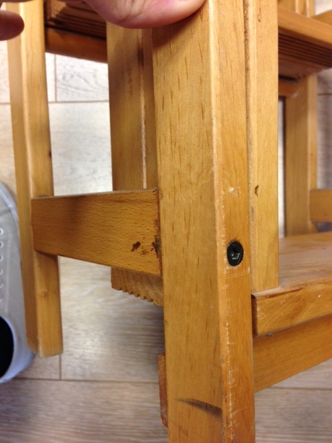

il discorso è semplice......ho studiato bene i pezzi, praticamente le viti, anzichè stringere, fungono da fulcro con la struttura e quindi i pezzi "ballano"
Attualmente non ho attrezzatura, perchè a casa in montagna, quindi ho pensato di carteggiare i giunti e mettere colla vinilica più viti più morsetti, poi appena ho disponibilità, provvederò ad inserire un ulteriore vite ogni giuntura in modo da bloccare il traversino corto.
Stasera lo incollo e vediamo come procede

la sola colla e le viti non bastano, con l'uso la colla si stacca, come avviene con le sedie,
l'ideale sarebbero delle viti con barilotto come in foto, in modo che ogni tanto gli dai una
tirata, perché quelle viti che ci sono col tempo tendono ad allentarsi dentro il legno,
considera che non è un oggetto statico
