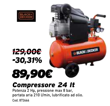

Buongiorno, ho il compressore da ricomprare, visto che il mio ormai non funziona più....come accessori ho tutto, a parte la pistola per vernicare della quale ho rotto il serbatoio...che ne pensate di questo in offerta? faccio un affare?
PS: credo che gli accessori siano venduti a parte, mi consigliate per favore?
Grazie :D

dai un'occhiata pure a questo della lidl anche se costa 10 € in più ha il tubo
flessibile da 10 mt, i tre anni di garanzia e la possibilità di restituirlo entro 30 gg

Anche quello è ad olio???oppure no??perche ho letto che quelli non ad olio non sono granché...infatti quello che avevo è defunto.... gli accessori li ho non si valuti tanto comunque l acquisto lo farei giovedì.anche tu hai il parkside Mario??vome ti trovi??

:( :( ho letto un pò in giro e da quello che ho potuto capire se serve per verniciare, ci vuole almeno un 50 litri :( quindi forse mi trattengo nell' acquisto, tanto le offerte nei brico sono settimanali, ci sarà sempre qualche occasione.
Ho visto un 50lt della black e costa 140 € altrimenti un altro a 100 €.....provo a chiedere agli altri esperti del legno ;)

per quello che ne so con un 100 litri sei quasi al limite per verniciare decentemente, poi dipende da cosa
ci devi fare

Ciao, per verniciare anche con un 25 litri,
ci vuole una pistola a spruzzo con serbatoio messo sopra la pistola, perchè consuma meno aria.
Con la solita pistola che ti danno in dotazione, con serbatoio sotto, rischi che se la superficie è estesa, ti trovi sul piu' bello con poca aria, e con la vernice a spruzzo non deve succedere, rimane il segno sulla passata
