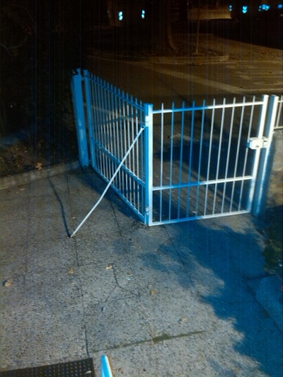

Il passo carrabile è chiuso da un cancello con uno snodo centrale ed è sostenuto da una barra
Una mattina mia moglie ha provato ad uscire senza aprire il cancello, e come vedete la barra si è piegata (anche il paraurti dell'auto ha sofferto : Frown : ... ma lasciamo stare),
Vi chiedo come posso fare per raddrizzare la barra, spessore 18-20mm, senza dovere chiamare un fabbro?

Ammesso di poterla smontare: la levi, la metti su un piano robusto con due tavolette di legno duro distanziate di circa 10/15 cm e con un martello pesante batti sopra alla parte piegata.
Se invece non si smonta, il procedimento diventa più difficile ma ci si può fare ugualmente. : Wink :
Re: raddrizzare la barra del cancello
Può essere semplice come difficile , tutto dipende da cosa hai a disposizione come attrezzi ,
Stringenti con sbarra di ferro su cui fare leva .
Mazza di ferro ,
Cric di auto , a mano o idraulico .

Alla fine ho risolto nella maniera più semplice e brutale... ho afferrato la sbarra nel punto di piegatura ed ho tirato : Smile : è tornata (quasi) come prima.
Pensavo fosse mooolto più dura.
