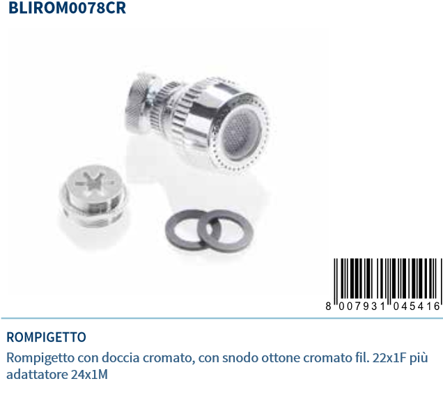

Ho preso un rompigetto snodato per il lavello della cucina, tipo questo:
Rompigetto aeroflug della idro 3 bric.png (97.9 KiB) Visto 1455 volte
Il problema è che l'acqua mi viene solo dal centro del rompigetto, mentre ci deve essere un sistema per farla venire anche dalla rosa di fori a doccetta.
Pensavo che bastasse girare il nappo per effettuare la commutazione, ma a me sembra che non giri. A meno che non si debba usare
due pappagalli... ma mi sembrerebbe poco pratico. :)
Qualcuno ce l'ha e sa come fare? : Thanks :

Se non erro si tira giù e su

Grazie dalmos, ho provato e funziona proprio tirando e spingendo. : Thumbup :
