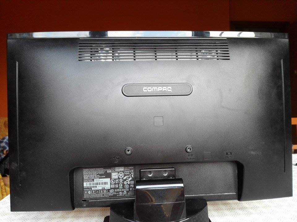

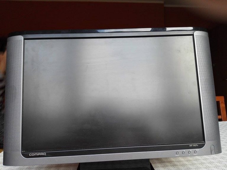

Bene. Ecco le foto fronte/retro.

purtroppo dalle foto non si vedono viti tranne quelle del supporto che comunque
proverei a svitare, prova a guardare anche lungo i bordi se c'è lì qualche vite,
altrimenti vuol dire che è assemblato ad incastro, in questo caso devi infilare
una lama rigida in un punto di giunzione e provare a fare leva delicatamente, se si apre
provare a seguire il bordo aperto finché non si stacca del tutto

Sì. tranne quelle che vedi (che ho già rimosso), non ci sono viti. Con il cacciavite sono riuscito soltanto a rimuovere il top superiore e a distaccare la parte inferiore. Lateralmente però l'impresa risulta di fatto impossibile e tra l'altro non riesco a capire se far leva internamente (dalla parte dello schermo) o esternamente (nella parte in cui entrano in contatto il pezzo anteriore grigio con quello posteriore nero).

Assicurati che non ci siano viti sotto l'etichetta e sotto la scritta compaq

Ah, svita anche quelle del supporto....
