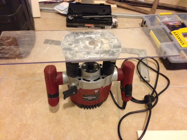

ci sono diverse soluzioni...... puoi fare o con un pezzo di bachelite, come ho fatto io (mi ha consigliato sempre mario) vai da un fabbro e lo chiedi, oppure devi, sempre con la fresa, creare lo scasso su un piano del materiale che vuoi. Ad esempio guarda, io sto facendo il banco per la sega circolare e, sempre sotto consiglio di mario, ho rimediato questo pezzo di plexi dove ho fissato la fresa, per poter scavare l' incasso della sega, in maniera da lasciarmi i 4 mm per gli inserti zero clearence. basta fissarlo come vuoi tu, puoi metterci di tutto :D

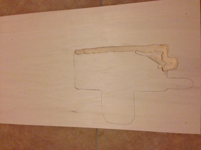

Li spessore della piastra fressa è pressoche simile anquello del legnon utilizzato.
Ho fatto la sagoma, forato con seghetto alternativo a misura o meglio leggermente piu piccolo con lama un po inclinata in modo da fare un alloggio diciamo a "V"
Ho poi incastarto dall'alto la fresa e fissata sotto con delle autofilettanti, giusto per maggiore sicurezza visto che era gia bloccata.
I legni sotto non sono ballerimi ma tutti bloccati, anche il crick con i legni sono fissati con autofilettanti
