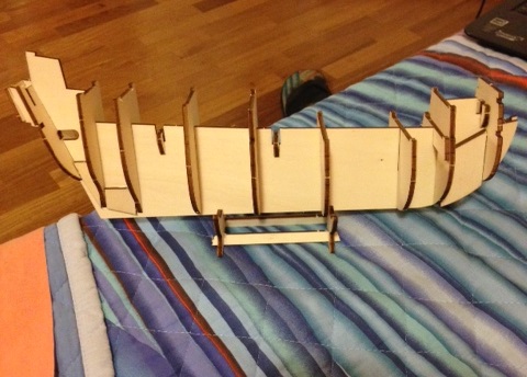

stasera ho iniziato a metterci mano, sarà dura...

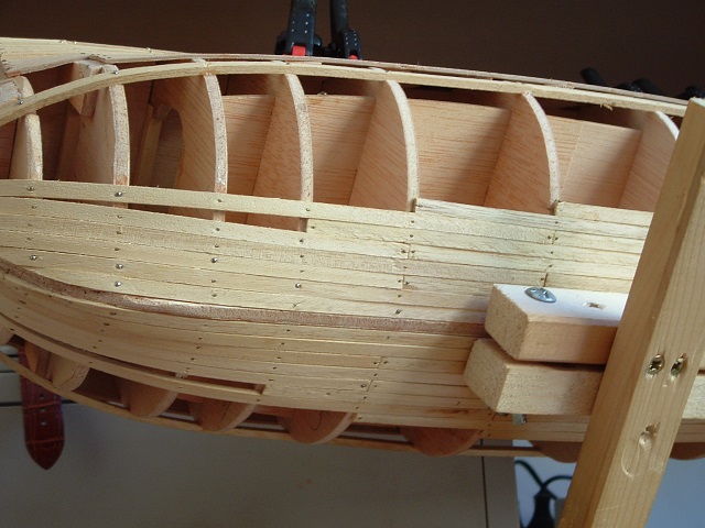

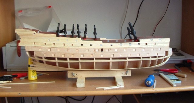

Ottimo passatempo per chi ha molta pazienza, tempo fa ne feci una anch'io
come regalo di nozze, ho solo qualche foto della realizzazione ma appena
capito dall'amico la fotografo finita
In bocca al lupo : Chessygrin :

no no la tua è una mezza caravella mentre la mia è la san felipe ......
la spara chiodi ti serve eccome quando dovrai fissare il fasciame le mollette le trovi in qualsiasi brico, sennò usi quelle dei panni : Chessygrin :
la colla ci vuole sempre perché il legno può ritirarsi, in qualche caso puoi usare anche la colla a caldo

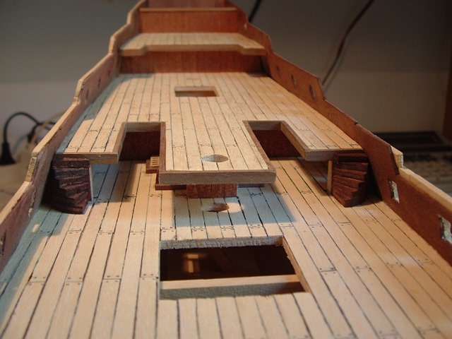

mario scusa....per mettere i pezzi che si vedono nel' ultima foto, come ti sei comportato?? io ho una piegatrice, ma i pezzi vanno inumiditi per farli piegare meglio o no?? devo mettere un chiodino alla volta portandomi piano piano avanti?? più che altro....parti dritto come linea?? cioè hai messo il pezzo centrale e poi hai proseguito??i pezzi che vanno laterali, sono quelli più spessi? io sto mettendo il "pavimento" ovviamente sono i pezzi sottilissimi che vanno vero?
- Messaggi: 17894
Re: modellino nave buccaneer
si vanno inumiditi o riscaldati se hai la piegatrice a caldoplcet ha scritto:mario scusa....per mettere i pezzi che si vedono nel' ultima foto, come ti sei comportato?? io ho una piegatrice, ma i pezzi vanno inumiditi per farli piegare meglio o no??
si un chiodino per ogni ordinata
si parte dalla chiglia e si procede salendo, il listello prima di inchiodarlo gli va data un po la forma con le manipiù che altro....parti dritto come linea?? cioè hai messo il pezzo centrale e poi hai proseguito??
questo non me lo ricordo ma non ci sono le istruzioni ?
il pavimento ? di già ? ma non devi prima finire di mettere tutto il fasciame ?io sto mettendo il "pavimento" ovviamente sono i pezzi sottilissimi che vanno vero?
No la piegatrice a caldo non ce l' ho.....però ho il phon da carrozziere
sempre che non lo brucio il pezzo huauhauhauha inumidirlo invece come? lo metto a mollo oppure lo bagno solo con un panno umido?
si si le istruzioni ci sono, ma nonostante sulle istruzioni di assemblaggio c'è scritto il "nome" in questo caso A20, dove ci sono tutti i pezzi indicati, non ci sono i fasci di stecche che devo montare, sto andando ad intuito, anche perchè i pavimenti e muri sono di colore chiaro e scuro, quindi essendo fasciati insieme con la molla, suppongo siano quelli.......
No mario, alla mia barca, hanno fatto fare prima al piastrellista
ho fatto il passaggio A che sto finendo mettendo i listellini del pavimento, poi passo al B dove ho i muri frontali e i laterali con le feritoie ecc ecc e poi mi fa procedere con le "carene"
- Messaggi: 17894
fai delle prove perché i legni non sono tutti uguali, tienili a mollo una decina di secondi
e prova a piegarli caso mai aumenta il tempo di immersione, tieni presente che non
devono fare curve a 90°

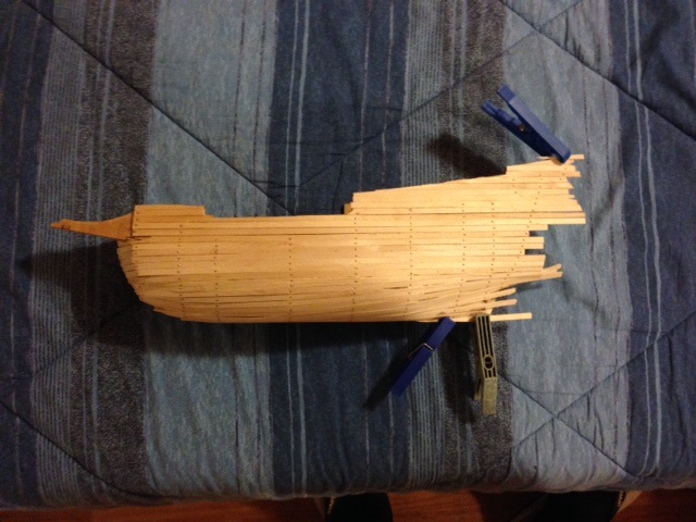

ebbene si...dopo tanto tempo tante cose che succedono (è la vita) ho ritrovato un pò di tempo per me stesso ed ho rimesso mano al modellino....credo che sarà il prossimo lavoro da portare a termine!!
ho fatto la prima carenatura, non ci si capisce niente con i pezzi, speriamo sto procedendo bene
- IMG_1748.JPG (105.71 KiB) Visto 6013 volte
- Messaggi: 17894
dai che viene bene sei già a metà dell'opera : WohoW :
p.s. ma te lo sei fatto il supporto per il montaggio ?
si il supporto l' ho fatto solo che adesso mettendo le "tavolette" di carenatura non ho più nessun punto d' appoggio, solo alla parte posteriore dove nella foto che ho messo ci stanno le 2 mollette.
ma adesso il rivestimento è con i listelli sottili sottili??? quelli che ho usato per fare le pareti sul ponte?!?!? dalle istruzioni i codici sono diversi boh
