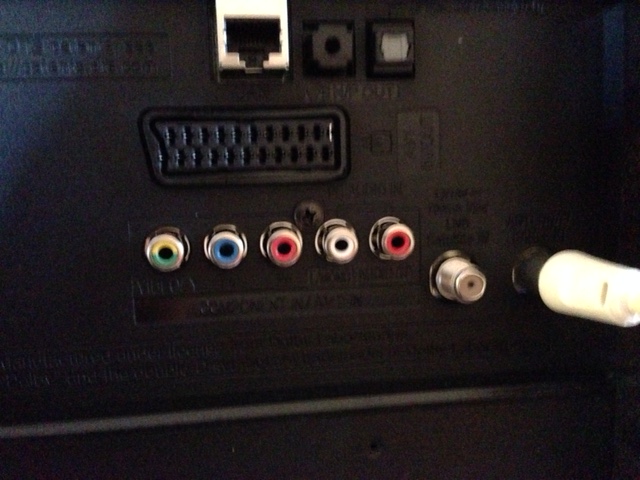

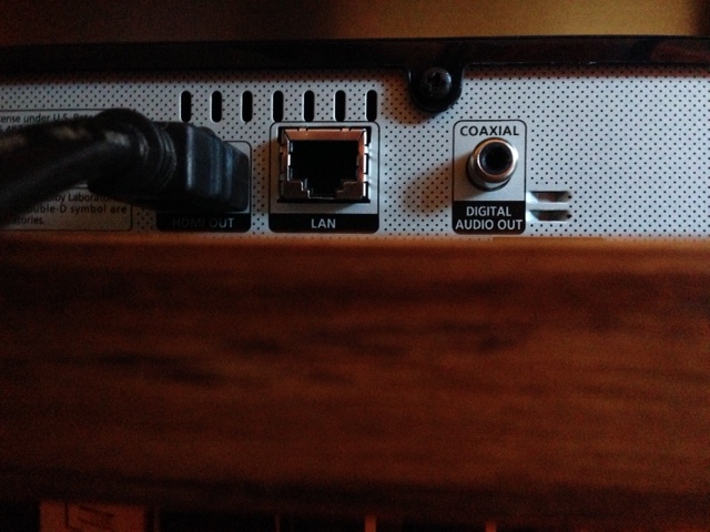

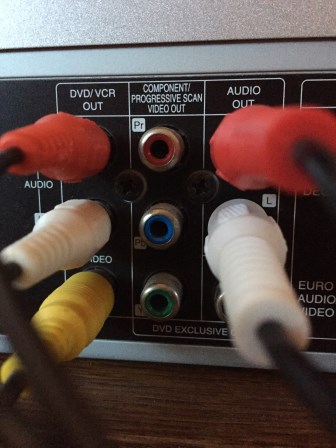

la prima foto si vede malissimo.....se la postassi più a fuoco, non sarebbe sbagliato....quel digital audio out probabilmente va collegato meglio ad un amplificatore, ma con un adattatore rca/jack 3,5 dovresti risolvere parte del problema, perchè solitamente il connettore rca, è mono, quindi non avrai un segnale stereo. Dovrei/mmo vedere bene gli altri rca, ma in foto non si capisce niente
Re: collegamenti cuffie
avete ragione, domani rifaccio le foto.

Hei calma e gesso frena l'entusiasmo
Iniziamo con il dire che la frase giusta sarebbe RTFM ( vedi significato acronimo )
Quello che hai postato tu non ha nulla a che fare con le cuffie
Giusto x chiarire il coassiare é il cavo bianco monopolare con anima di rame che si usa solo x antenna digitale terrestre o sat (Nella tua foto il connettore d'argento a vite)
I connettori RCA sono quelli che si vedono nella tua prima foto in basso e sono di colori diversi normalmente x convenzione
Rosso cavo out/in audi Destro
Bianco cavo in/out audio sinistro
Giallo segnale video composito
Blu/verde/rosso cavo video RGB
Ecc ecc ,,,,raggruppati poi nella Scart, quel coccodrillo nero che vedi sopra
Il connettore argento quadrato serve per collegare in rete il televisore
Mentr Il Digital audio out e hai anche un in é solo audio digitale ( ingresso e uscita) ma in Fibra Ottica vedi una luce rossa nell out!
Quindi nella tua foto nulla va bene x le cuffie!
Nel lettore invece il coaxial digital out è un segnale digitale x i 5 canali Home Theather ma se non hai un amoli con coaxial digital in te ne fai ben poco
Il cavo delle cuffie di solito è un Jack 2,5 mm questo è il suo nome e per comodita si trova sul lato del televisore e non dietro per ovvia comodita di inserimento e di solito negli LG appena metti le cuffie escludi audio casse TV
Dalle uscite RCA puoi sentire in cuffia solo se passi da un ampli.... Se colleghi delle cuffie sentirai poco o niente e a lungo andare le uscite si rovinano xche hai un impedenza sbagliata

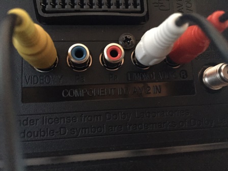

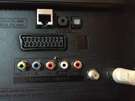

Scusate l'assenza, ho verificato infatti che dalle foto postate si capiva molto poco; vorrei fare un riassunto (postilla: se avessi avessi avuto il manuale delle cuffie e/o quello del convertitore coassiale non avrei fatto le domande; sui corposi libretti delle TV e del lettore c'è di tutto ma nulla sull'allacciamento delle cuffie.
attualmente sono ancora collegato con le cuffie - che hanno, oltre all'alimentatore, un jack giallo, rosso e bianco - al mio veccho lettore che purtroppo ho cambiato perchè ormai leggeva solo i formati che voleva... segue foto di come è attualmente configurato il vecchio lettore e la nuova TV.
la foto dell'attuale lettore l'ho inviata ieri, mentre riposto quello della tv senza alcun cavo

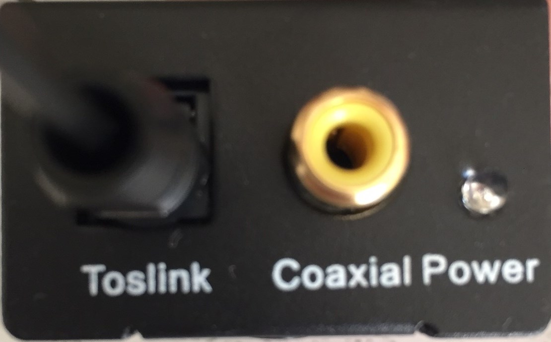

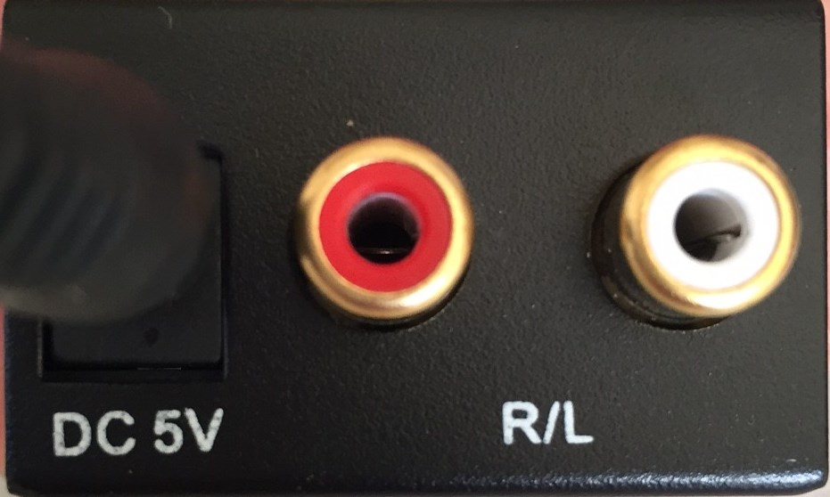

mando anche foto del convertitore coassiale specificando che con lo stesso mi è stato inviato un cavo con doppio jack bianco e doppio jack rosso (comn il messaggio seguente perchè più di tre foto non me le prende

Bha io son sempre piu confuso.
Non ho capito che stai cercando di collegare allora.......
Ma il connettore Giallo dove lo hai collegato???
Ma quindi hai comperato anche un convertitore coassiale????
Che e' la foto con la scritta 5v???
La cuffie da manuale non accettano cavo RCA ma uscita cuffie stereo almeno le 8390.....

Il televisore non sembra abbia le uscite cuffie
http://www.lg.com/it/supporto-prodotto/lg-50LF580V

Sicuramente sono io a non spiegarmi bene:
Attualmente le cuffie sono collegate al VECCHIO lettore ed alla nuova TV LG (quindi anche se non ha le uscite cuffie) ho provato e funzionano; foto nella quale vedi il jack giallo sotto audio (estrema sx) e quelli bianco/rosso all'estrema dx.
Il convertitore coassiale l'avevo da prima (mai usato) e sono le ultime due foto (quelle grandi), ma non sono ancora riuscito ad usarlo, ed è la ragione per la quale scrivo.
Il problema è: come faccio a collegare il lettore nuovo con il televisore nuovo (ovviamente ho opensato attraverso il famigerato convertitore, non essendoci altre uscite)

Ok ora piu chiaro,
bhe da quel che vedo quel convertitore dovrebbe trasformate il segnale digitale in fibra ottica o in cavo coassiale in segnale audio R/L per ottenere dall'ottico un segnale analogico da collegare ad un ampli sprovvisto di input audio coassiale o fibra
E' la stessa cosa di quello che ho postato io ma....questo non ha sicuramente l'uscita per cuffie.
Questo invece è specifico per cuffie dovrebbe avere un picco ampli interno visto che e' alimentato e ha anche la regolazione del volume
http://www.lindy.it/Convertitore-Audio- ... 4&pi=70467
Oppure quendi uno di questi due e lo colleghi al convertitore che hai gia...
Esce un po un accrocchio ma alla fine funziona....
