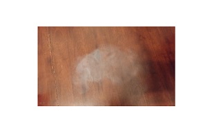

Spero che la macchia si riesca a vedere
Senza titulo-1.jpg (9.91 KiB) Visto 5660 volte
Messaggi: 17898
Re: Tavolo nuovo con vernice danneggiata
no non si capisce quasi niente, sembrerebbe che sia interessata anche la tinta :(
