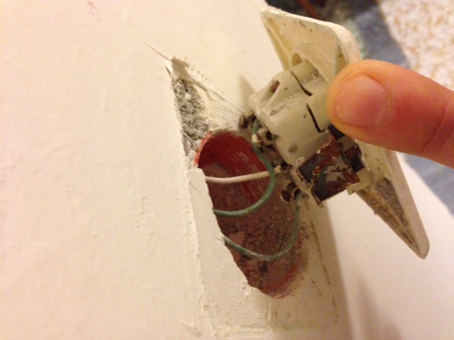

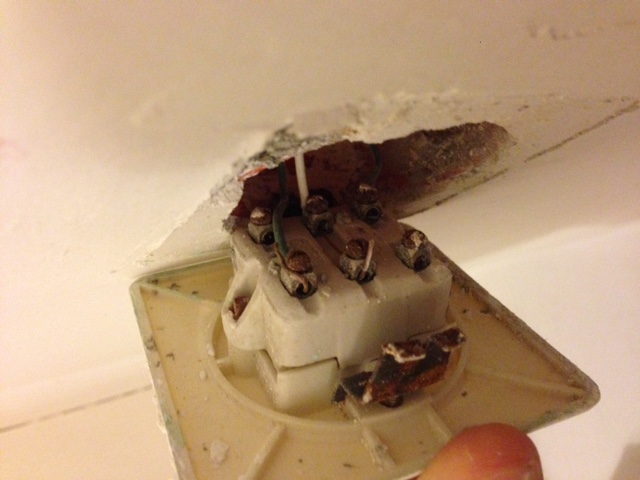

Buonasera, dovrei recuperare una presa di corrente vicino a questo interruttore, volevo sapere se ho qualche speranza....ho seri dubbi, però ci provo che dite? ovviamente l' impianto è vecchio e senza corrugati :(
Re: recuperare corrente da qui?!?Ho i miei dubbi
senza corrugato ,non ci pensare proprio :!
ma non mi sembrano i fili di un cavetto .ne sei certo che non c'e un tubo?
al 99,9% no.... :(

Come prima cosa, tester alla mano, devi verificare se, indipendentemente dalla posizione di chiusura o apertura dell'interruttore, hai un punto costante a 220volt. Accertato che ci sia, devi togliere l'attuale scatola tonda che ti permette di inserire un solo frutto, murarne una rettangolare della BTicino, ad esempio, ed inserire un interruttore più la presa che avrai ricavato. L'impianto che hai attualmente, in fil tubo, è fuori norma da tempo, ormai...
quello è un commutatore ricavato da un doppio deviatore , o ci arriva il neutro o ci arriva la fase .
di conseguenza devi portare o il neutro o la fase in base a quello che manca .
il filo che porta tensione è quello comune al centro dei due deviatori.
se provi a misurare tensione tra il comune e gli altri due ,
a interruttore aperto misurerai una tensione di ritorno dalla lampadina ,quindi se metti la presa con un carico , andrà in serie alla lampadina
e non potrà funzionare.
a lampada accesa non misurerai niente ,
eh...purtroppo questo lo sapevo, uffa!! devo comunque farmi arrivare la fase o il neutro, non avendo il corrugato, non posso nemmeno farmelo arrivare dal lampadario, quindi un bel problema. Forse l' unica soluzione è forare il muro che divide la cucina e prendere la corrente direttamente dal salvavita. Altre soluzioni non ne ho, o meglio le ho ma dovrei fare una traccia esterna da almeno 20 metri.
