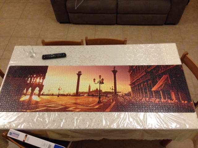

Beh...siccome ho sempre poco da fare, abbiamo terminato finalmente i 2000 pezzi di cartoncino :D il risultato direi che è bellissimo, ora però devo realizzare la cornice.

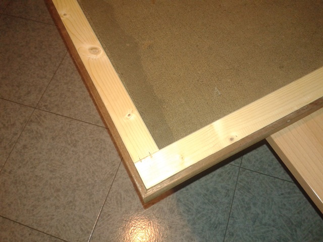

Come fondo, ho della faesite da 3 mm che mi è avanzato dalla cucina, quindi una cosa è assodata, avevo pensato di incollarlo totalmente al fondo con la vinavil e dovrei realizzare la cornice che verrà di color bianco per riprendere la stanza.
Come mi devo muovere per fare una cosa carina? le misure del quadro sono 157,5 x 45 :D

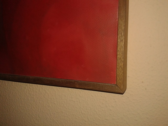

se non vuoi perdere almeno 5 mm di bordo del puzzle allora non puoi mettere il vetro e la cornice
deve essere senza incastro come in questa della foto che feci qualche anno fa in mogano come vedi il disegno è +/- a filo della cornice
MDF va bene e la fresa taglia senza problemi, in questo caso la colla ci vuole
