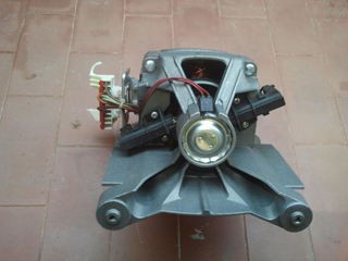

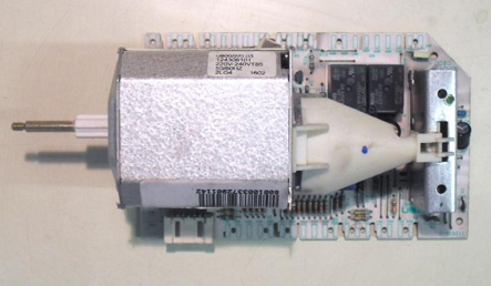

irlanda
Messaggi: 8
Iscritto il: gio 03 dic 2015 10:55 am
Re: Problema Centrifuga REX Rlp 175v
Messaggio da irlanda »
L'unica scheda presente è quella del timer/programmatore.
Il motore direi che è collegato direttamente alla scheda.
In allegato mando la foto del motore che ho smontato quando ho cambiato i carboncini.
Oggi pomeriggio mi dedico a tutte le verifiche sulla tachimetrica e sui cablaggi.
Timer che ho sostituito cod. 124308101
timer cambiato.JPG (92.75 KiB) Visto 4724 volte
Motore
Motore
motore 01.jpg (80.46 KiB) Visto 4724 volte

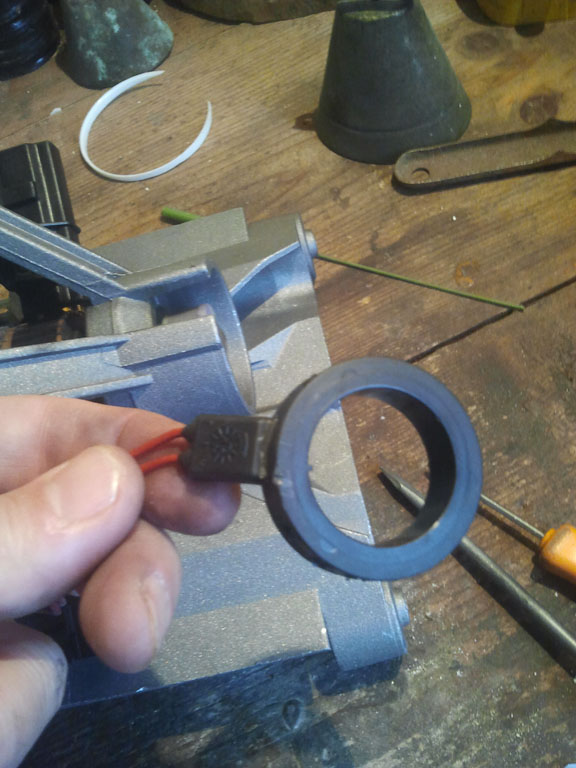

irlanda
Messaggi: 8
Buongiorno a tutti.
Ieri ho fatto alcune prove che vi descrivo.
Intanto per prima cosa ho verificato i cablaggi del motore-scheda con il tester ed è risultato tutto a posto.
Smontando la tachimetrica a vista sembra tutto a posto, l'unica cosa che non sono riuscito a fare è smontare il magnete perchè ben saldo e fissato (penso che sia da svitare ma non sapevo come e non volevo fare danni).
Ho provato a misurare la resistenza della tachimetrica a motore fermo e non mi dà alcun valore.
Ruotando a mano il rotore e Impostando il multimetro come voltmetro non misura nessuna tensione.
A questo punto pensa che la causa sia questa.
Voi cosa dite? eventualmente è meglio cambiare anche il magnete? e come si fà?
Dal sito electrolux ho visto che non viene citato come pezzo di ricambio; qualcuno sa indicarmi dove acquistarlo?
Grazie dei vostri preziosi consigli.
tachimetrica rid.jpg (115.7 KiB) Visto 4709 volte
Red Max
Messaggi: 1729
Messaggio da Red Max »
Il magnete non bisogna staccarlo, altrimenti si rischia di romperlo.
Anzi è importante che sia ben fissato.
La bobina dovrebbe avere un valore resistivo e sempre con il tester girando dovrebbe rilevare una corrente alternata.
Eventualmente la bobina può essere recuperata da un altro motore.
