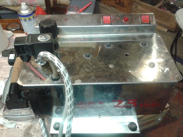

Ciao a tutti
sto cercando di recuperare una vecchia caldaia per stirare, credo che l'impianto sia stato manomesso, il ferro funziona regolarmente, qualcuno conosce lo schema di collegamento della caldaia ? la spia rotonda centrale cosa dovrebbe indicare ? grazie

Re: Caldaia stiro
In linea di massima un interruttore accende la caldaia un interruttore accende il ferro e la spia dovrebbe segnalare con la sua accensione che il vapore è pronto e nello stesso tempo anche che l'acqua è finita , rimanendo accesa senza fuoriuscita di vapore dal ferro .
Questa spia rimane spenta se l'interruttore caldaia e spento , mentre si può accendere solo il ferro , che aziona comunque l'elettrovalvola per svuotare il vapore in caldaia .

Messaggio da gabriele60 »
Grazie della risposta, probabilmente ho fuori uso il termostato ( deviatore ) della caldaia perchè ora la spia centrale si accende subito.

Re: Caldaia stiro
Attenzione perché potrebbe avere una funzione inversa , in base al cablaggio e a come è stato concepito, cioè a luce spenta vapore pronto e
interruzione alimentazione alla resistenza.

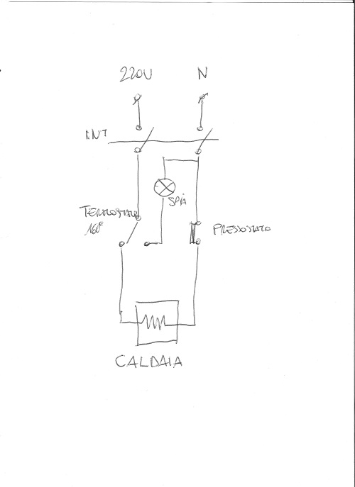

Ciao ho rilevato lo schema, che allego, se è cosi, o il termostato è inchiodato o qualcuno prima aveva girato i due ritorni del termostato, anche perchè come metto corrente la spia si accende ma alla caldaia non arriva tensione.

Re: Caldaia stiro
Scusa , ma non ti sembra normale invertire i cavi sul termostato , lampadina spia resistenza .
Quindi invece di accendersi la lampadina si accenderebbe la resistenza e allo spegnimento della resistenza si accenderebbe la lampadina !
gabriele60
Messaggi: 651
Iscritto il: dom 27 set 2009 8:34 am
Re: Caldaia stiro
Concordo sul girare i fili del termostato ( ci avevo provato per alcuni minuti) ma se il termostato non scambia temo che la caldaia vada in sovra pressione.
cerco di fare il possibile...
Re: Caldaia stiro
Si , ma più di sfiatare dal tappo non può , stai in guardia , ma non ti preoccupare più di tanto.
