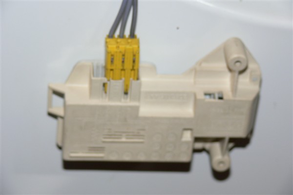

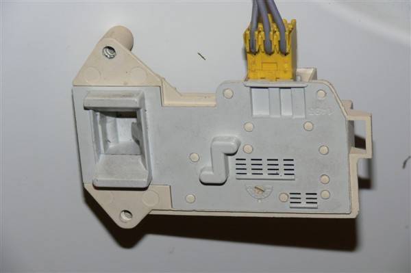

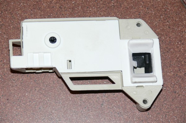

- Questo è il ricambio acquistato che non funziona. non sembra originale
- P1030848 (600 x 399).jpg (64.46 KiB) Visto 6283 volte
- Qui si vede il trimmer
- P1030847 (600 x 399).jpg (32.92 KiB) Visto 6283 volte
- Questo è il bloccaporta collegato con il contatto rapido tre fili
- P1030846 (600 x 399).jpg (23.04 KiB) Visto 6283 volte

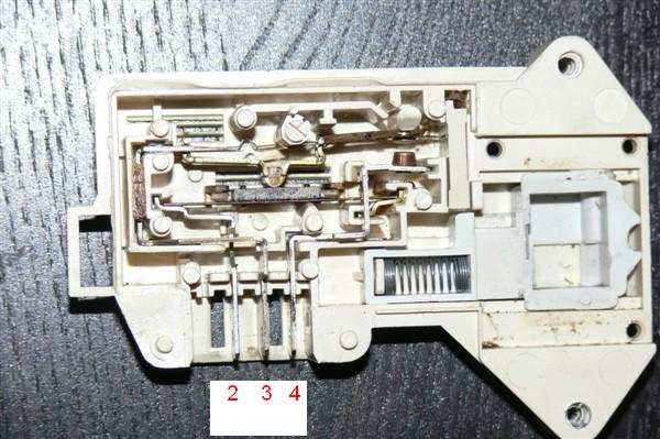

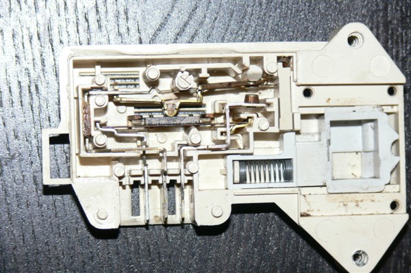

questa è la quarta foto del ricambio originale dopo che l'ho aperto.
- Questo è l'originale dopo che l'ho aperto
- P1030850 (600 x 399).jpg (90.21 KiB) Visto 6282 volte

quello non è un trimmer , ma un eccentrico che in base alla sua posizione aumenta o diminuisce la leva sulla molla . poi l'elemento riscaldante fa il resto sul bimetallico .
l' ultima foto fa vedere bene questo .
ora da quello che vedo la tensione 220 la dovresti avere ai capi dei due fili esterni , ma dopo che hai avviato , prima no.
sul centrale è inutile fare misure perchè il fatto che va in moto è proprio grazie al ritorno di tensione da parte di questo contatto,
quindi una volta accertata la tensione su questi due punti e la serratura spingendo la slitta non si chiude e lavatrice non parte ,la serratura è rotta .
se invece non arriva tensione allora il problema è altrove.

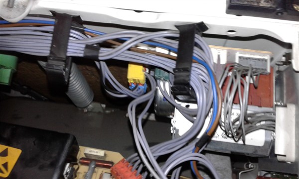

Ho fatto delle foto per evidenziare le varie fasi di misurazione escludendo quella di spento ovviamente.
Non riesco a spiegarmi però come mai agendo sull'eccentrico riuscivo a simulare una situazione che consentiva la partenza del programma di lavaggio.
Mi domando se sia possible simulare la situazione di porta chiusa facendo un cavalloto ad esempio fra il morsetto 2 e 4.
- Il morsetto giallo porta i tre fili dal bloccaporta al timer
- bosch 005 (600 x 360).jpg (57.2 KiB) Visto 6262 volte
- pulsante avvio premuto. il selettore di destra(solidale con il timer) si sposta
- bosch 003 (600 x 360).jpg (37.78 KiB) Visto 6262 volte
- Selezione del programma di lavaggio
- bosch 002 (600 x 360).jpg (35.93 KiB) Visto 6262 volte

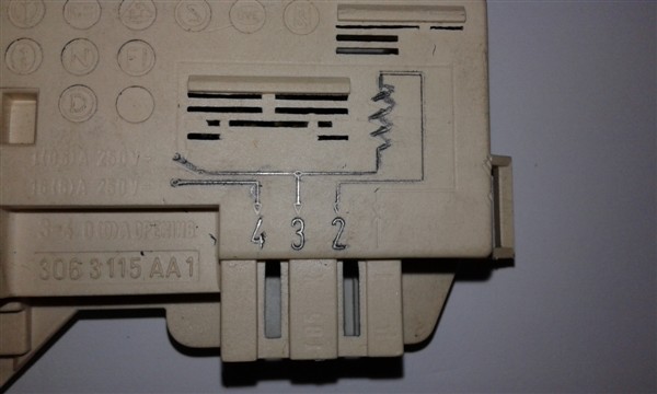

Questa ultima foto mostra in evidenza lo schema disegnato sul bloccaporta. Il morsetto uno è assente.
- Questo è lo schema
- bosch 008 (600 x 360).jpg (38.04 KiB) Visto 6262 volte

Fra 3 e 4 con i contatti aperti tu vai a misurare una tensione di ritorno , di fatti se chiudi i contatti , magari con un ponticello , ma penso che agendo sulla regolazione hai fatto la stessa cosa ,
Non misurerai più niente .
Cosa diversa invece tra tra 2 e 4 otra 2 e 3 con contatto chiuso e lavatrice funzionante devi poter misurare 220 v
Se non misuri tensione , vuol dire che sul 2 non arriva tensione per alimentare il resistore della serratura ,
Quindi non si mette in moto .
E il problema va ricercato sul timer .
