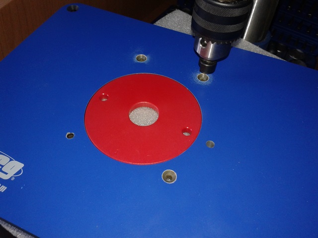

Oggi finalmente è arrivata la piastra senza fori per cui mi metto subito all'opera per centrare la basetta
della fresatrice sulla piastra in modo da avere una maschera di foratura perfetta.

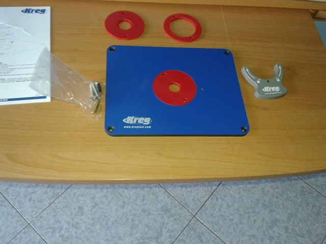

Questo è quello che arriva col pacco, oltre alla piastra di plastica dura che è spessa 10 mm x 29,9 x 23,5 cm
ci sono i tre anelli di riduzione, la chiave per toglierli, le 4 viti per fissare la piastra al piano ed il pernetto
d'appoggio per le lavorazioni senza guida laterale

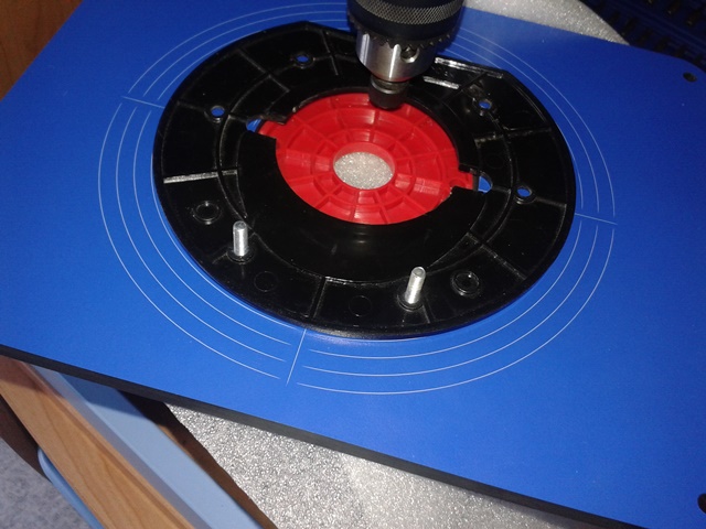

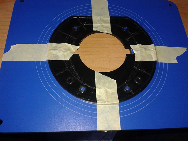

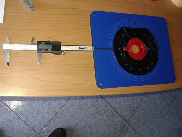

Bene, col calibro digitale posiziono la piastra alla medesima distanza dal bordo

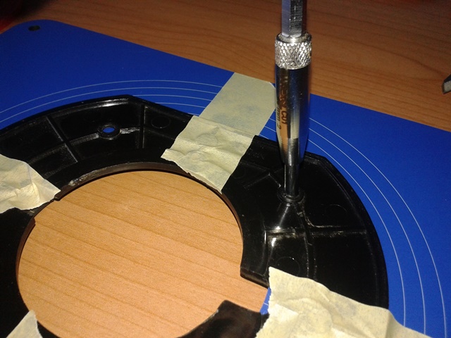

blocco la piastra con lo scotch per eseguire i fori per far si che i fori vengano perfettamente al centro dei fori previsti sulla basetta della fresatrice
mi servirò di questo ottimo centraforo dotato di punta da 2 mm

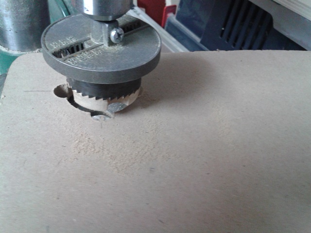

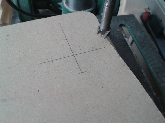

per la prova ci vorrà domani, nel frattempo ho finito di forare la piastra
dopo la foratura ho svasato i fori
prova di controllo
sembrerebbe tutto ok
prova di controllo

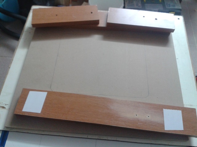

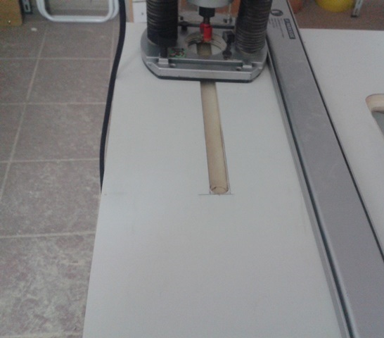

intanto qualche piccolo passo avanti

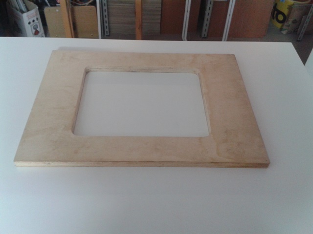

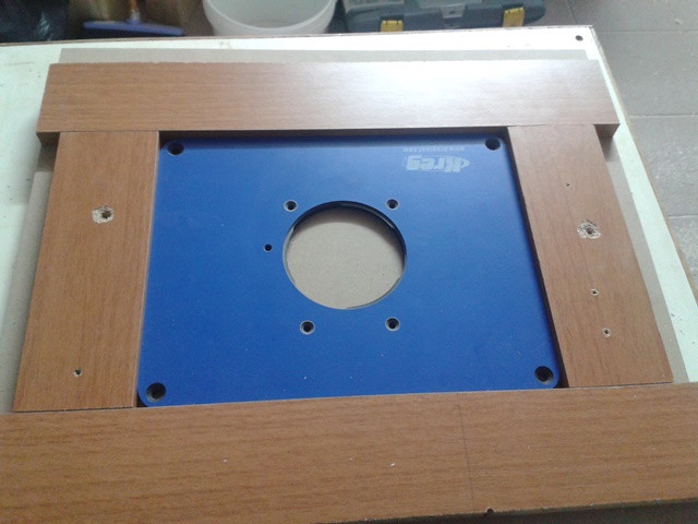

costruzione della pre-dima in MDF da 15 mm per realizzarla è stato creato un "recinto" intorno
alla piastra fissato col biadesivo in modo da avere un riscontro preciso,
si è reso indispensabile creare la pre-dima perché gli angoli della piastra sono più grandi del
cuscinetto della mia fresa, quindi sono stati sgrossati con l'alternativo e poi carteggiati a mano
prova di posizionamento della piastra sul piano
dima definitiva ricavata da un pezzo di multistrato da 20 mm

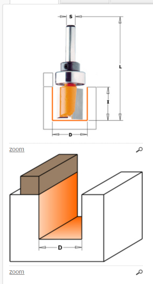

in questa immagine potete vedere la fresa utilizzata per fare le dime e che sarà successivamente
utilizzata per fare lo scasso nel piano

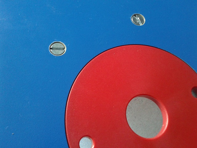

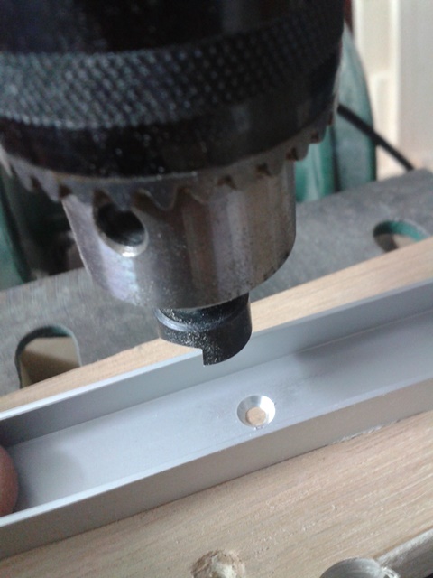

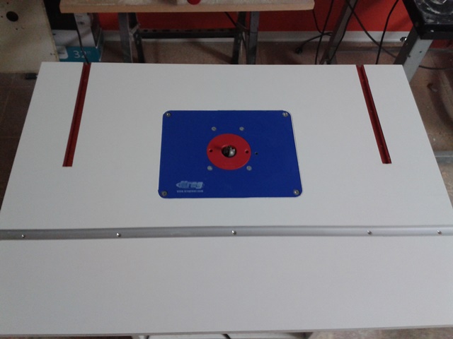

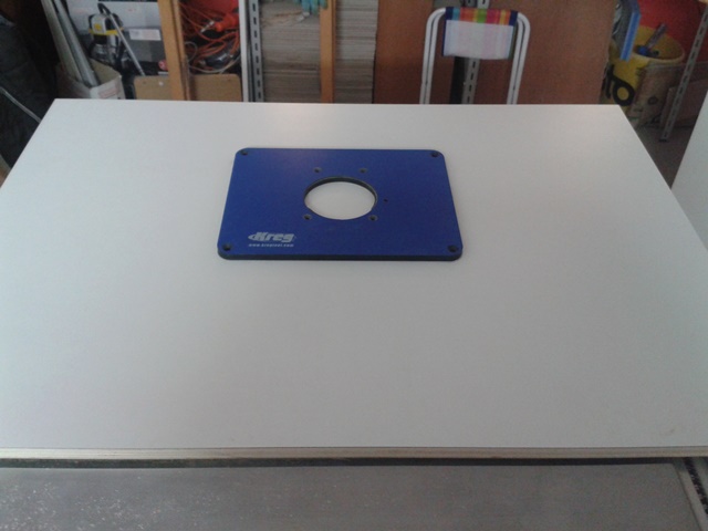

Finalmente ho potuto mettere mano al banchetto ma ho dimenticato di fare alcune foto
comunque dopo aver praticato lo scasso nel piano per alloggiare la piastra ho fatto le
scanalature per le t-track della battuta parallela

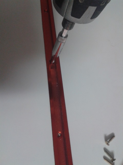

svasatura fori guida alluminio spingipezzo
e questo è il piano finito con le guide montante

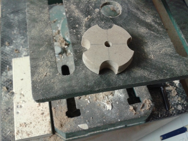

non essendo riuscito a trovare le manopole che mi servivano me le sono costruite
con un pezzo di MDF la prossima volta vi farò vedere come saranno utilizzate sul banchetto
Re: Nuovo Banchetto Fresa
ottimo....che legno hai usato per il piano?non riesco a vederlo nella fresata
- Messaggi: 17894
multistrato laminato da 18 mmplcet ha scritto:ottimo....che legno hai usato per il piano?non riesco a vederlo nella fresata
