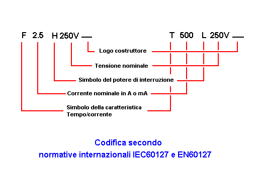

da un robot da cucina si e' bruciato un fusibile sul quale e' riportata la seguente resistenza :T2L 250v
volevo sapere a cosa corisponde in A, visto che tra quelli che ho le resistenze sono tutte in amper , oppure quella e una resistenza particolare
grazie
ciao
nitro52
Re: fusibile
T2 = 2 Ampere
Caratteristiche fusibili.gif (4.73 KiB) Visto 2714 volte
FF fusione ultrarapida
F fusione rapida
M fusione semiritardata
T fusione ritardata
TT fusione super ritardata

quinsdi se metto un 2 A sono a posto?
ciao
nitro52
Re: fusibile
scusa , se intendi conferma è si .

si intendevo proprio che invece di mettere un T2L mettevo un 2A
