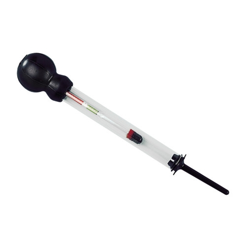

la batteria va provata con il densimetro , e se vuoi il mio parere ,se devi spendere dei soldi spendili per comprare una nuova batteria. ;)
