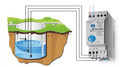

Costas ha scritto:Qualcuno ha un'idea per un articolo più affidabile?
Se non vuoi combattere più con guarnizioni che si tranciano, leve e levette che si stortano, si può passare a regolatori elettronici.
Un esempio:
reg liv.JPG (27.36 KiB) Visto 3009 volte
Ciao a tutti.....Carlo

Costas ha scritto:mettere un'elettrovalvola comandata da un interruttore a galleggiante?
Quello proposto non è un galleggiante , non c'è niente di meccanico ne in movimento, sono delle semplici sonde immerse nell'acqua ai livelli stabiliti dalle tue necessità e in quanto all'elettrovalvola lascia perdere la plastica, se vuoi la sicurezza devi usare prodotti seri tipo questi.
