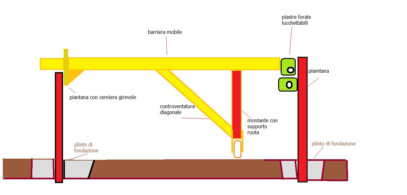

credo a rotazione orizzontale all'estremo della barra ci saldo un montante con una ruota x sostenere il peso a sbalzo della sbarra e ci aggiungo una contro ventatura diagonanle a 3/4 della lunghezza cosa ne pensi? ho modesti attrezzi trapano, flessibile saldatrice, pertanto mi devo arrangiare col poco che ho. un mio amico mi aveva consigliato di realizzare una grossa transenna con tubi innocenti e giunti a ganascia, cosa ne pensi

non c'è bisogno di mettere la ruota al terminale , basta usare un montante ben solido , come un pezzo di tubolare da 100 x 100 -
oppure un pezzo di putrella o doppia T.
non so dalle tue parti , ma da me c'è la possibilità di comprare trave a doppia T o putrelle a secondo dell'esigenze.
magari ne metti un pezzo da 1,5 m ai due lati , di cui 50 cm annegati nel cemento ed 1m fuori .
poi con una barra di 80x40 da 6 m , ne tagli 1 m a 45 gradi e lo saldi a squadro sul resto della barra .
poi per non farla flettere puoi mettere un altro profilato a tuo piacere tra il lato corto da 1m , diciamo ad un 20 cm da terra fino al centro della barra lunga .
il tutto incernierato tra piantone e tubolare con cerniere pesanti da 200mm. o realizzi tu il sistema .
sulla estremità di chiusura della barra e del piantone saldi due pezzi di piastra bucati in cui inserire un lucchetto ..
Riguardo i tubi innocenti , se non li devi comprare ,puoi comunque metterli insieme ,
altrimenti per un lavoro pulito e duraturo , penso sia meglio saldare il tutto.

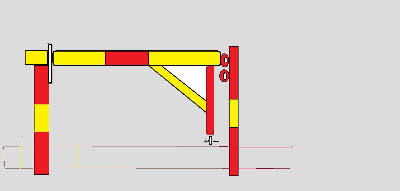

grazie per i giusti suggerimenti, io modestamente avevo pensato di saldare un grosso bullone ad una piantana per collegare il montante alla traversa, alla traversa quindi praticavo un foro trasversale. è un po spartano come congegno , tu cosa ne pensi?

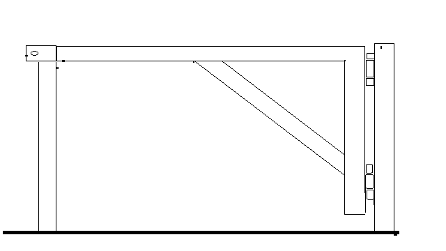

]cerniera 1.jpg[/attachment]
il disegno che hai fatto è bello da vedere , ma non tanto funzionale nella parte dove deve ruotare , per il resto va bene , quella ruota non serve basta mettere le giuste cerniere o cardini ,
io mi riferivo a queste cerniere , da metterne una sopra a 5 cm dall'estremità
e una sotto ,alla stessa misura , o simili ,ma ce ne sono una marea.
in genere su cancelli o sbarre che si aprono di rado , si evitano cerniere con spinotti molto precisi per evitare che la ruggine ne blocchi la rotazione , perciò ho postato quella foto centrale

grazie per il giusto suggerimento, in realta volevo saldare un grosso bullone al lato della piantana che fungesse da perno cerniera e forare la traversa in modo da realizzare una grossolana ralla, ecco perche avevo pensato di metterci un montante con una ruota per sostenere il peso a sbalzo della traversa della barriera, la tua soluzione è piu funzionale ed esteticamente piu gradevole la mia piu spartana e grossolana , ps come cerniere mi consigli i cardini per cancelli da quello che ho capito ,mi sbaglioùì
