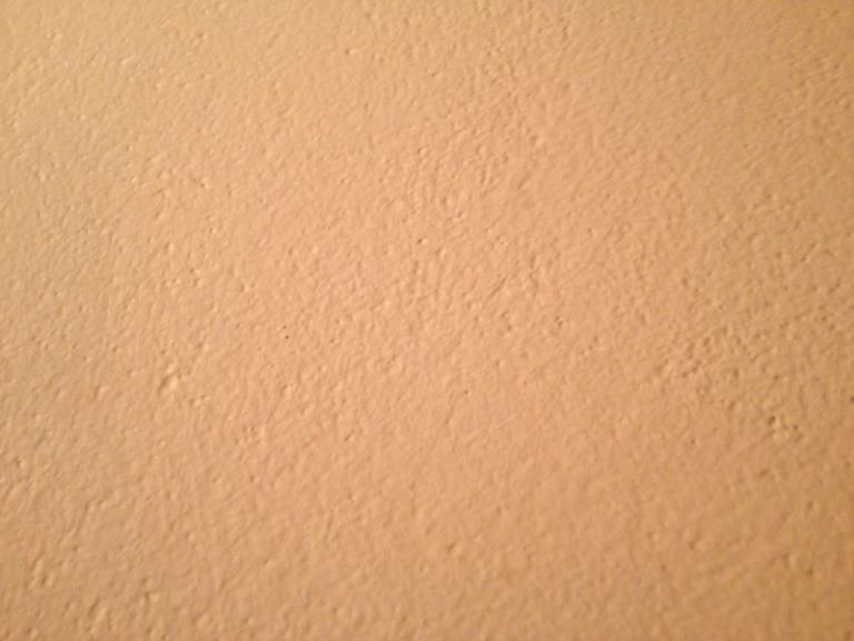

Buongiorno, dopo diversi ragionamenti sono giunto alla conclusione di voler risparmiare i soldi per fare la camicia di stucco su delle pareti ruvide.
La pittura sulle pareti è una traspirante, però mi chiedevo, prima di pitturare sopra è possibile fare una passata con una levigatrice da parete?
Lo chiedo per 2 semplici motivi, il primo è quello di attenuare la ruvidità della parete, secondo per migliorare la capacità di aderenza della nuova pittura (pensavo di passare un fissativo prima di tinteggiare).
Non so se è una domanda stupida, ho sempre visto grattare sulle camice di stucco ma non so se su una parete già tinteggiata con stucco ruvido può essere utile fare un passaggio di levigatura... :|

tu parli di stucco ruvido .ma sei certo che non sia quarzo?
però potresti postare una foto.

dalmos ha scritto:tu parli di stucco ruvido .ma sei certo che non sia quarzo?
Si, non dovrebbe essere quarzo ma semplicemente stucco ruvido pitturato con traspirante.

La prima è una levigatrice per cartongesso, e lavora con dischi di carta vetrata proprio come la seconda, solo che sono più grandi.
La carta vetrata potrebbe non riuscire a scalfire la pittura... hai già provato?
L'alternativa è usare una pialla da muro con un disco diamantato a settori, che tira pialla anche il calcestruzzo (e fa una polvere che te la raccomando... : Evil : )
Si trovano anche a noleggio, nei magazzini specializzati in attrezzature per l'edilizia.
