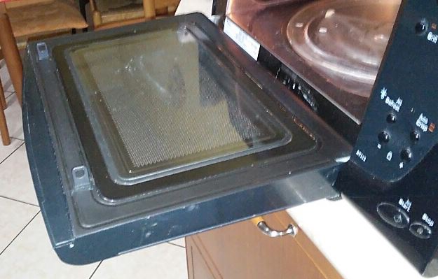

Inavvertitamente estraendo una teglia in vetro dal microonde e' scivolata cadendo sulla porta aperta (l' apertura e' dall' alto al basso in modo che faccia da ripiano) e si e' sentito un forte rumore anche se di rotto non si vedeva nulla.
Successivamente ho notato che aprendo la porta stessa e' diventata molto piu' pesaante, aprendo la copertura si vedono solo le cerniere, suppongo che all'interno della porta stessa ci siano delle molle che smorzano l' apertura in modo da non pesare (come gli ammortizzatori dei bauli auto)...purtroppo ho notato che non ci sono viti nella porta, qualcuno sa come smontarlae...se si puo' smontare?

Di solito la porta è tutta a incastri, prova a postare magari una foto.

Ecco la foto la porta..grazie per l'interesse

Confermo la cornice esterna ha degli agganci su tutto il perimetro, bisogna armarsi di pazienza e sganciarli uno a uno infilando nella fessura un utensile piatto e sottile, senza rompere nulla.
