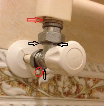

buongiorno, giorni fa mia mamma mi faceva notare che il termosifone perde, in principio pensavo fosse la condensa, perchè mi diceva che perdeva appena si spegneva, quindi ragionando caldo+freddo=condensa, questa mattina invece, guardando la vaschetta che le ho fatto mettere sotto, ho visto che c'è un bel pò di acqua....pensate sia la guarnizione ormai andata o cosa? chiudo l' acqua, svito il raccordo e verifico?
nella foto si vede proprio la gocciolina pronta a cadere :D

Prendi una chiave e avvita , stringi ancora il dado , dovresti risolvere .
guarda bene anche se scende da sotto dove sta avvitata la valvola .

plcet ha scritto:...pensate sia la guarnizione ormai andata o cosa? chiudo l' acqua, svito il raccordo e verifico?
Intendi dire che svuoti l' impianto vero?
Non vorrei sbagliarmi ma sembra che la perdita non sia dal raccordo dove vedi la goccia, ma che parta dalla guarnitura con canapa sul calorifero, si vedono tracce di ruggine tipiche da perdita e guardando la foto sembrano gocce anche sul bocchettone (freccette nere).
Per dire che se hai l'impianto vuoto conviene verificare e rifare la guarnizione.
beh sono costretto a svuotare l' impianto, l' unica cosa che viene da dirmi/ti è che se perdesse dalle frecce che indichi tu, secondo me la goccia la farebbe sulla L dove sta la chiavetta di chiusura (vedi freccia nera) invece la foto si vede benissimo sul dado di raccordo (cerchietto rosso)

Io vedo solo una foto, tu ce l'hai fisicamente davanti per verificare con certezza.......
Per esperienza molte volte la goccia inganna perché segue anche le micropendenze che a occhio neanche si vedono, in ogni caso se mi sbaglio tanto meglio.

plcet ha scritto: beh sono costretto a svuotare l' impianto, l' unica cosa che viene da dirmi/ti è che se perdesse dalle frecce che indichi tu, secondo me la goccia la farebbe sulla L dove sta la chiavetta di chiusura (vedi freccia nera) invece la foto si vede benissimo sul dado di raccordo (cerchietto rosso)
Dici che vuoi svuotare l'impianto ancora prima di aver fatto provato a stringere bene i dadi? :o :shock: :?
nooooooooo :D solo se dovessi esserne costretto :D figurati se mi va di fare tutto sto lavoro...mo vado a provare e vediamo se risolvo ;)

bene, ho stretto ed ha finito di lacrimare :D grazie
