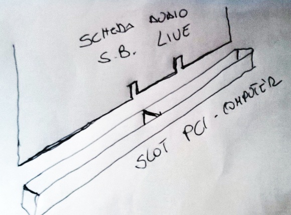

ho acquisttato un pc presso mla ditta ankermann fino ad ora non ho avuto nessun tipo di problema. Giorni or sono mi hanno regalato una scheda audio sb 5.1 vecchiotta ma sempre buona . Ho subito provato a montarla sul pc nell'unica slot libera ,ma dopo vari tentativi e dopo aver recuperato i drivers per win 7 mi sono accorto che il sistema non vedeva la scheda non era fattore di drivers era proprio la scheda anon essere segnalata la mia scheda ha il contatto con la slot divisa in tre parti , al contrario la slot della sceda madre ha due spazi per farmi capire meglio proverò ad allegare un disegnino fatto da me
scema innesto scheda audio  slot pci

Se fai una foto sarebbe meglio; comunque da quello che dici stai montando una scheda non compatibile con lo slot. Prova a cercare online scheda PCI e scheda PCI express così vedi le differenze, potrebbe essere il tuo caso.

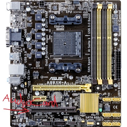

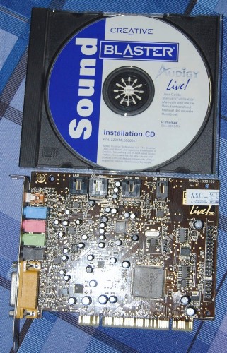

ma la pci express non è quella piccola ? allego fdoto scheda madre e scheda audio
scheda audio
scheda audio
scheda madre
scheda madre
Asus A88XM-A.jpg (126.49 KiB) Visto 3676 volte
