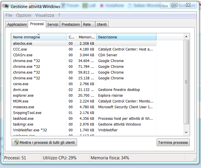

Riguardo ad aprire task manager ci ho provato ma mi appaiono solo due diagrammi.
Come faccio a individuare il processo Ransomware?
Per gli altri punti elencati nell'immagine come mi devo comportare?
