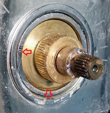

Mi ritrovo purtroppo con un pannello doccia made in RPC.
Qualitativamente non è male, ma non riesco ad estrarre la cartuccia termostatica per sostituirla.
Questa è la sequenza di smontaggio dopo la semplice rimozione della manopola:
Fatto ciò la cartuccia dovrebbe essere estraibile ma non esce nè svitando nè tirando, anche con parecchia forza.
Dietro c'è una ghiera che non riesco a svitare, non so se sia necessario rimuoverla per sbloccare la cartuccia:
Qualche suggrerimento?

Hai provato a svitare l'intera ghiera in ottone? Dalle foto sembra calettata sul corpo in acciaio. Svitando quella, ed avendo già tolto la Seeger del vitone,dovresti riuscire ad estrarre la cartuccia.

quella che ho indicato con la freccia giù è una filettatura ?
su cui non era avvitato niente , immagino.
dove ho indicato con la freccia al lato sono delle tacche dove fare forza per svitare la eventuale ghiera filettata?

Quella filettatura sembra proprio avvitare l'intera parte in ottone, non ci sono tacche e la parte non si svita, ho quasi fatto fuori la dentatura provandoci...

ultradj83 ha scritto: Dietro c'è una ghiera che non riesco a svitare, non so se sia necessario rimuoverla per sbloccare la cartuccia:
Penso proprio di si.
Quello davanti dovrebbe essere un controdado che tiene in posizione il rubinetto.
Allentando quello dietro si dovrebbe poi poter svitare quello davanti, e sfilare il rubinetto da dietro.
