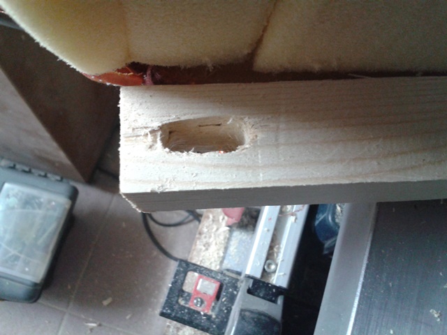

Questa poltroncina presentava il traverso anteriore della seduta spezzato, rimossa parte della stoffa
ho scoperto che uno dei due tenoncini era spezzato, quindi ho provveduto a tagliarlo per poi rimuoverlo

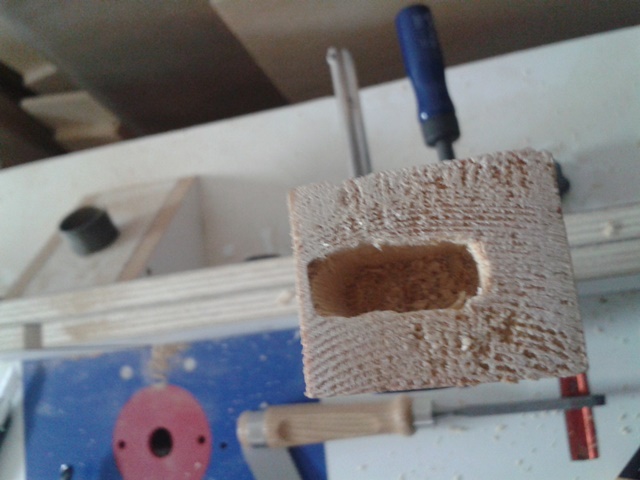

dopodiché ho ripulito le mortase del traverso

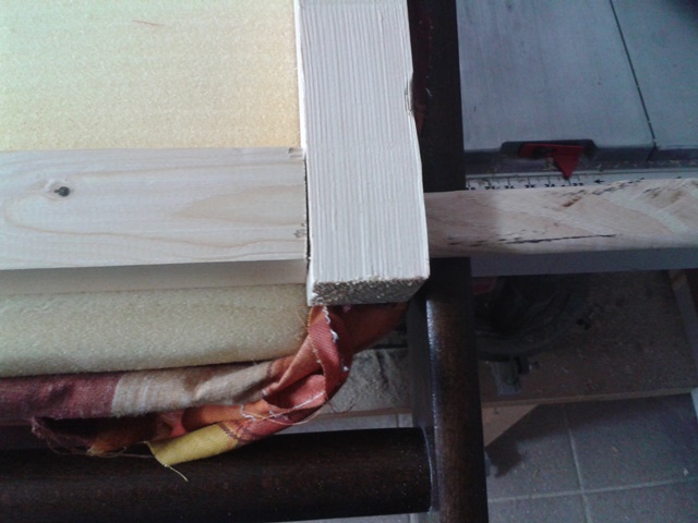

e del montante, quest'ultimo l'ho dovuto fare passante perché non potevo smontare tutta la seduta
per incastrare il montanti nei traversi

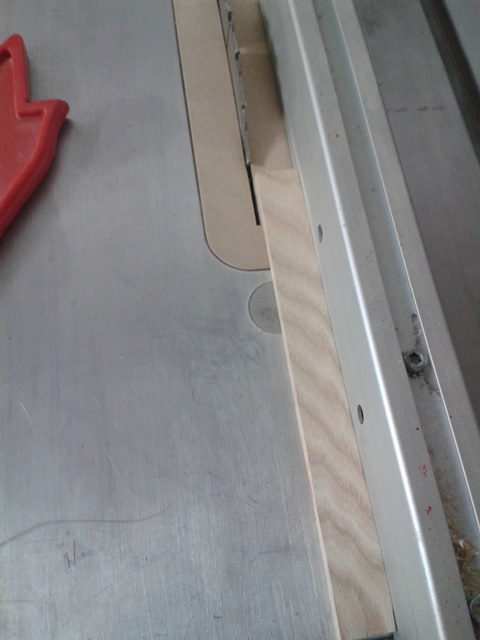

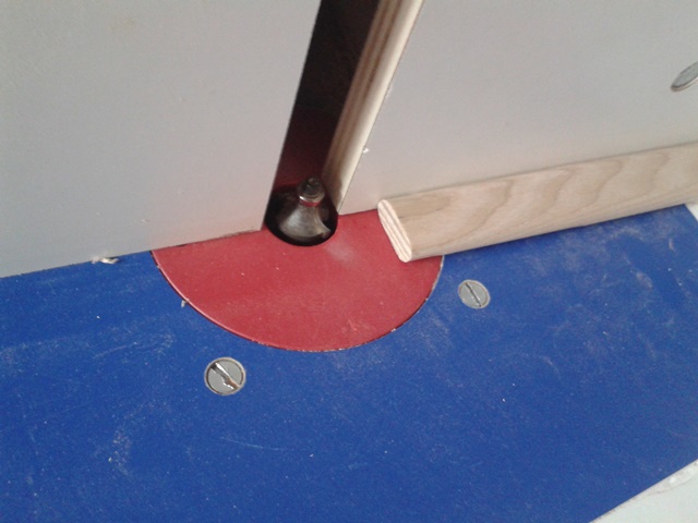

quindi mi sono ricavato un tenoncino da un listello di frassino
al quale poi ho arrotondato i bordi con la fresa concava

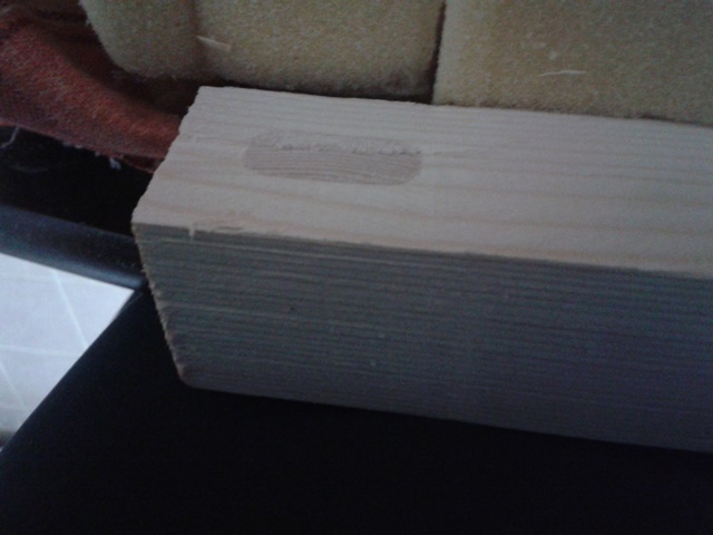

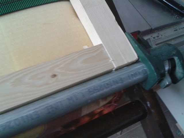

inserimento del tenone che poi sarà tagliato a filo

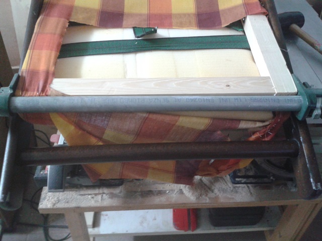

incollaggio

come sempre tutto si aggiusta :D ma quei morsetti sono quelli che vanno usati con i tubi idraulici da 1/2 pollice??
Re: Riparazione poltroncina
Inviato: gio 24 mar 2016 7:44 pm
si i morsetti sono quelli ma il tubo è da 3/4
Inviato: ven 25 mar 2016 12:09 am
da plcet
ok, quindi la lunghezza puoi sceglierla a piacere in base alle esigenze....beh direi molto comodo.....di solito su una sezione di 60 cm quanti ne metti a stringere per incollare?
Inviato: ven 25 mar 2016 7:04 am
si il tubo deve essere filettato da una lato mentre l'altro morsetto scorre e si blocca
dove vuoi tu, io li ho fatti tagliare a 120 cm;
non c'è una regola fissa per i morsetti ovviamente più ne metti meglio è, su 60 cm almeno due ci vogliono
in caso di assemblaggi con spine o tenoni ce ne vuole uno in corrispondenza di ogni giunzione
Inviato: ven 01 apr 2016 10:49 am
da plcet
mario scusa potresti indicarmi una marca per acquistare questo modello di morsetti....inizio ad allargare il parco morsetti, che servono sempre :D
Inviato: ven 01 apr 2016 1:17 pm
ultimamente ho preso questi, quando prendi il tubo da 3/4 portateli dietro
perché non sono molto precisi controlla che quello mobile faccia presa bene
