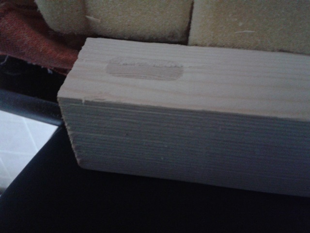

Questa poltroncina presentava il traverso anteriore della seduta spezzato, rimossa parte della stoffa
ho scoperto che uno dei due tenoncini era spezzato, quindi ho provveduto a tagliarlo per poi rimuoverlo

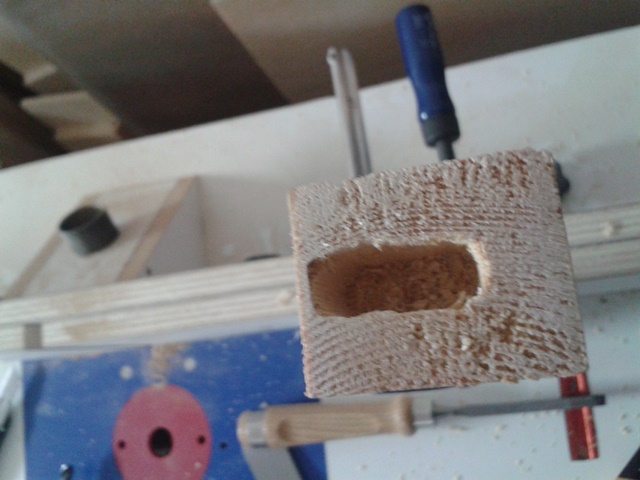

dopodiché ho ripulito le mortase del traverso
e del montante, quest'ultimo l'ho dovuto fare passante perché non potevo smontare tutta la seduta

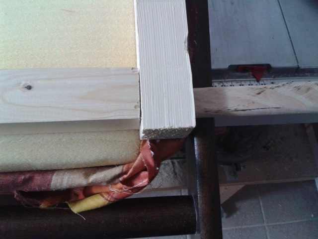

per incastrare il montanti nei traversi

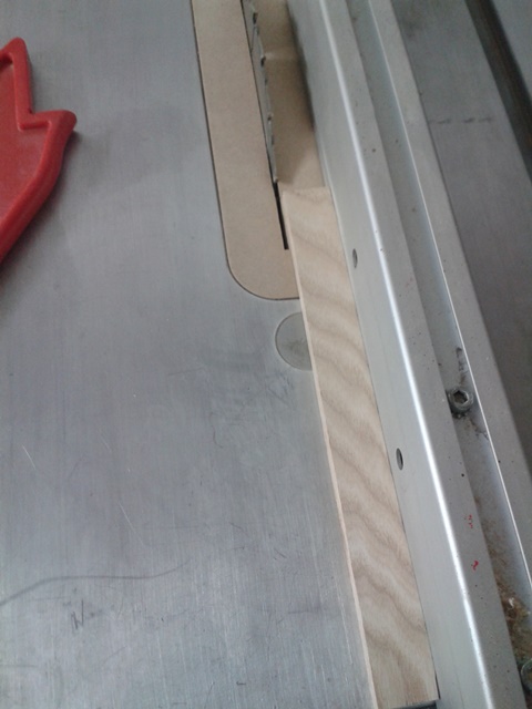

quindi mi sono ricavato un tenoncino da un listello di frassino

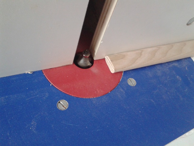

al quale poi ho arrotondato i bordi con la fresa concava

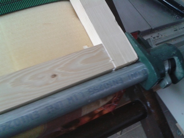

inserimento del tenone che poi sarà tagliato a filo

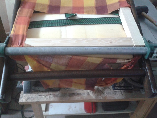

incollaggio

come sempre tutto si aggiusta :D ma quei morsetti sono quelli che vanno usati con i tubi idraulici da 1/2 pollice??
Messaggi: 17795
Re: Riparazione poltroncina
si i morsetti sono quelli ma il tubo è da 3/4
ok, quindi la lunghezza puoi sceglierla a piacere in base alle esigenze....beh direi molto comodo.....di solito su una sezione di 60 cm quanti ne metti a stringere per incollare?
Messaggi: 17795
si il tubo deve essere filettato da una lato mentre l'altro morsetto scorre e si blocca
dove vuoi tu, io li ho fatti tagliare a 120 cm;
non c'è una regola fissa per i morsetti ovviamente più ne metti meglio è, su 60 cm almeno due ci vogliono
in caso di assemblaggi con spine o tenoni ce ne vuole uno in corrispondenza di ogni giunzione

mario scusa potresti indicarmi una marca per acquistare questo modello di morsetti....inizio ad allargare il parco morsetti, che servono sempre :D
Messaggi: 17795
ultimamente ho preso questi, quando prendi il tubo da 3/4 portateli dietro
perché non sono molto precisi controlla che quello mobile faccia presa bene
