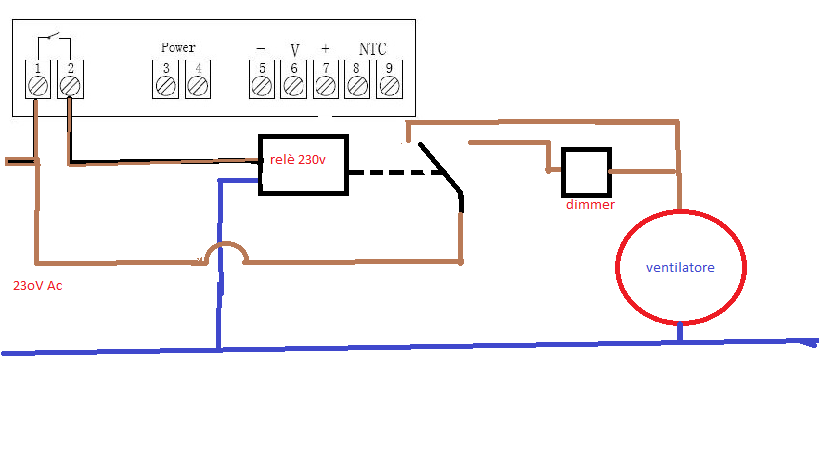

Prendendo a modello QUESTO igrostato, essendo l' uscita solo un contatto NO, ti serve mettere un relè per realizzare un contatto di scambio. Allego uno schemino, se ti servono chiarimenti, siamo qui.
ESEMPIO RELE

cabestano ha scritto:Prendendo a modello QUESTO igrostato, essendo l' uscita solo un contatto NO, ti serve mettere un relè per realizzare un contatto di scambio. Allego uno schemino, se ti servono chiarimenti, siamo qui.
Grandissimo grazie è proprio quello che cercavo! Tuttavia essendo abbastanza digiuno di relè devo leggermi qualcosa a riguardo, ho capito il funzionamento di base ma non sono sicuro di come effettuare i collegamenti, ho qualche domanda se gentilmente puoi fare chiarezza.
Con un relè a doppio scambio posso collegare sia un igrostato che un termostato in modo che quando o l'umidità o la temperatura salgono troppo uno dei due dà piena potenza all'estrattore?
Quando una delle centraline (termostato o igrostato) interrompono la corrente una volta riportati i parametri sotto la soglia il relè riporta la corrente al dimmer?
Se le due centraline si attivano contemporaneamente cosa succede? Arriva comunque piena potenza all'estrattore?

Se vuoi controllare sia la temperatura che l' umidità, ti conviene un altro modello di strumento, come QUESTO, in modo da rendere indipendente la regolazione dei due parametri, nel modello specifico hai anche una funzione timer. I relè, oltre che fornire un contatto di scambio, fanno in modo che sui contatti dello strumento transiti una corrente minima, allungando enormemente la vita dello strumento
