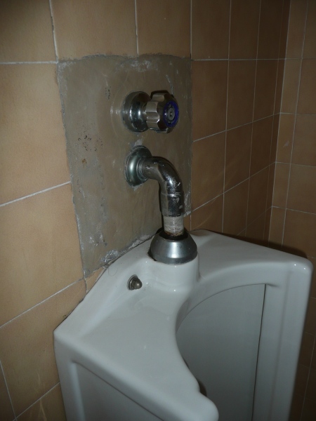

Sto valutando la possibilità di sostituire il tubo che porta l'acqua a questo orinatoio perchè l'impianto è vecchio e corroso. Per non fare troppi disastri lascerei il nuovo tubo esterno al muro. Però non ho idea come è fatto il collegamento tubo-porcellana. Help grazie.
PS: l'ambiente non è casalingo :D

Questo modello penso abbia una guarnizione tipo wc
https://www.oeg.net/it/guarnizione-per- ... -805000954
Per sicurezza smontalo e vai con il campione da un rivenditore di materiale idraulico.

Dal link sembra proprio lui, hai un'indicazione anche per un pulsante fuori muro o l'unica soluzione è una bella valvola a sfera ??
