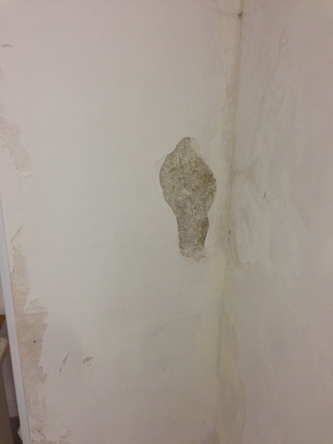

Buonasera, so che l' argomento è trito e ritrito e sinceramente non mi va di "importunare" il post di qualcun altro, anche perchè suppongo che i casi siano diversi..... ho questo problema che fino ad oggi non si è mai riuscito a risolvere, rattoppi su rattoppi ma niente. Purtroppo la casa è disabitata da diversi anni perchè i proprietari sono all' estero e quest anno dopo, se non erro, 3 anni dovrebbero tornare. La casa è una posizionata per la metà sotto terra quindi su 2 muri è totalmente chiusa, ha solamente prese d' aria, a mio avviso insufficienti per asciugare e crea questa muffa ogni volta.
Sono stati fatti diversi tentativi di ristuccatura e verniciatura ma niente. Ora il piano "notte" è tutto preciso perchè ci sono finestre e le lasciano aperte tutto l' anno ma giù, purtroppo stiamo messi così......che si può fare? conoscete qualche prodotto specifico che potrebbe risolvere il problema? in diversi punti la pittura si è sfogliata e, magari, avendo usato una lavabile e non una traspirante ci può stare, ma dove si è coppato non c'è pittura che tenga. Avete idee?

nei muri contro terra purtroppo non ci sono soluzioni che siano insieme semplici, economiche e risolutive...
però ti consiglio alcuni accorgimenti semplici,
il primo è che più stucco metti, più impedisci la "respirazione" del muro, quindi per un pò risolvi.. ma poi si sfoglia alla prima umidità.
Quindi quando ci andrai a rimettere le mani, elimina lo stucco dove puoi, se vedi che l'intonaco è ammalorato elimina anche quello, specialmente se è a base cemento (a non a base calce),
poi ripristini con prodotto premiscelato del tipo anti umido, il nome cambia a seconda della marca, ma vedrai che le caratteristiche sono similari,
ed infine tinteggi con prodotto traspirante

Non sono esperto, però i consigli che ti hanno dato valgono per le muffe da condensa, nel tuo caso, se non ho capito male, sono muffe dovute ad umidità
esterna.
esterna.

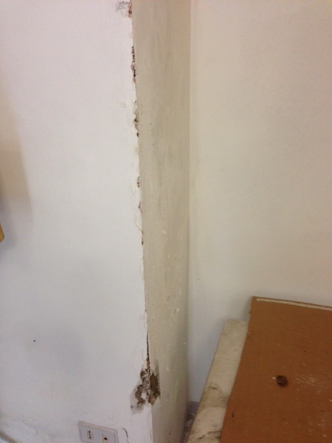

confermo quanto detto da roby, dalle foto che vedo escluderei che questi distacchi siano dovuti a condensa,
piuttosto mi pare umidità da risalita, quindi se usi una pittura termica... è perfettamente sprecata.
Inoltre se ci soffermiamo sulla seconda foto, sull'intonaco si vedono dei sali di colore bianco,
che altro non sono che ciò che rimane quando l'umidità di risalita evapora.
Quindi non muffa, che come sappiamo è scura.
A mio modesto parere per concludere, ciò che devi fare è favorire al massimo l'evaporazione, non potendola arrestare con interventi più radicali
e questo lo fai con appositi prodotti alla calce
