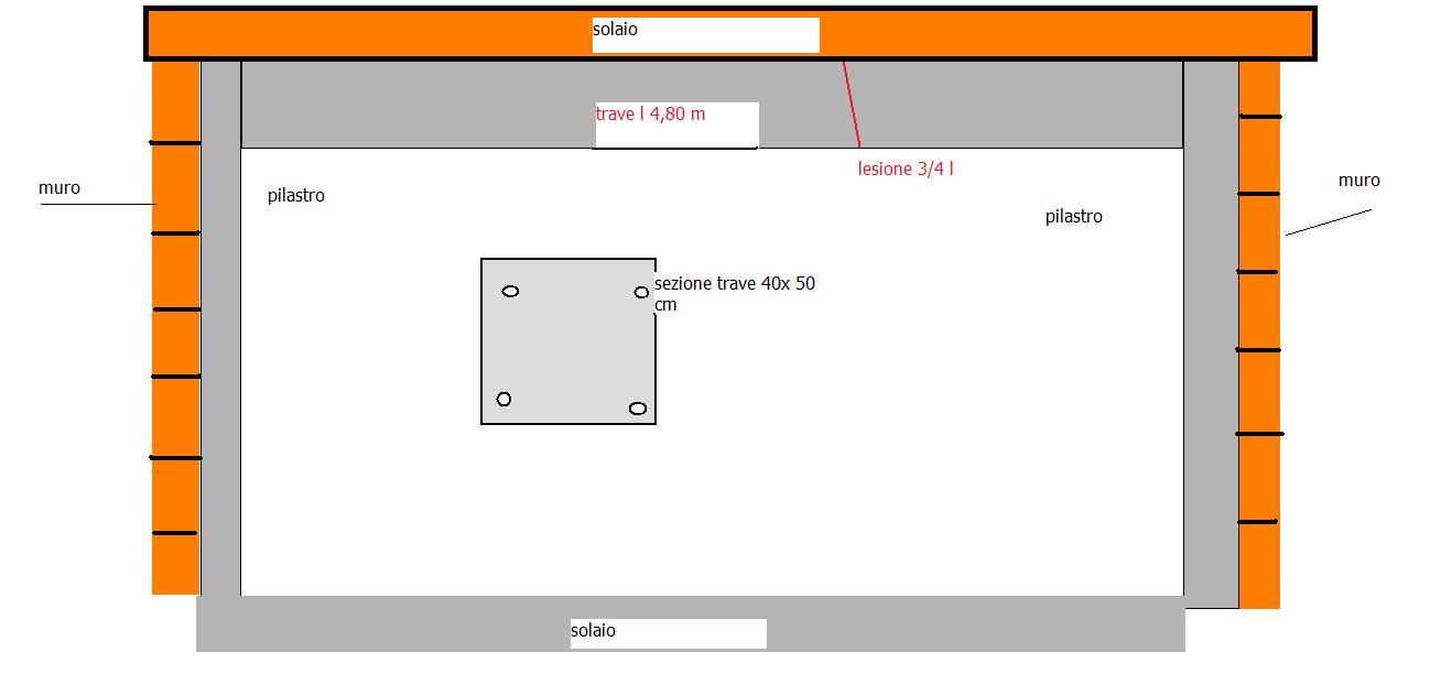

grazie della testimonianza, credi che potrei effettuarla io la riparazione comprando i giusti materiali.o occorre l'intervento di uno specialista? se monto un ponte con 2 cavalletti e un pianale di legno credi sia sufficiente, i lati della trave libera sono 3 il fondo e le sponde laterali il sopra fa corpo col solaio, se magari scortico l'intonaco riesco ad applicare io la camicia, cosa ne pensi'? :?:

da un lato c'è un muro di tamponatura, dall'altro un tramezzo esterno, ma come da disegno i pilastri che sostengono la trave sono a vista, che profilato avevi pensato, che sezione?

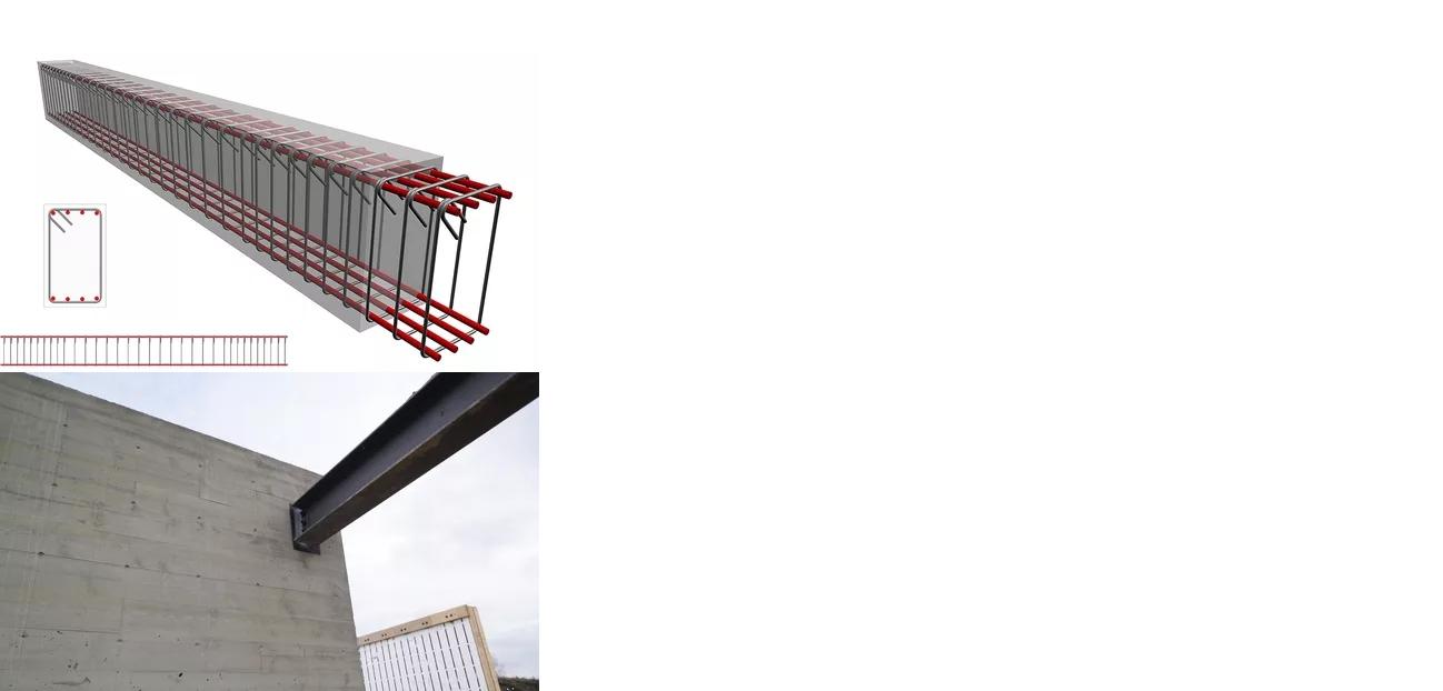

scusami se ho messo due messaggi di seguito ma ho aggiunto schema se sotto la trave realizzo una mensola imbullonata con perni fisher e ci appoggio una trave ipe, credi sia sufficiente o inutile cosa ne pensi?
[imghttps://criteriumincincinnati.files.wordpress.com/2011/01/011611_0603_generalguid31.jpg?w=450][/img]
https://criteriumincincinnati.wordpress ... r-homes-2/
schema trave pilastri
trave 2.jpg (107 KiB) Visto 5583 volte
°°Giacomo°°
Messaggi: 1296
Re: riparazioni cemento armato con fibre rinforzate
Messaggio da °°Giacomo°° »
la seconda foto mi pare un ottimo sistema,
ti devi creare una bella mensola ed ancorarla al pilastro, avrai bisogno di calma, pazienza,
e soprattutto di almeno 6 "cristi" per sollevare le travi in ferro e metterle in forza
io ti dicevo, per praticità, se non è necessario avere una trave così grande di metterne 2 più piccole accostate,
magari se sai saldare, unite tra loro con una piastra

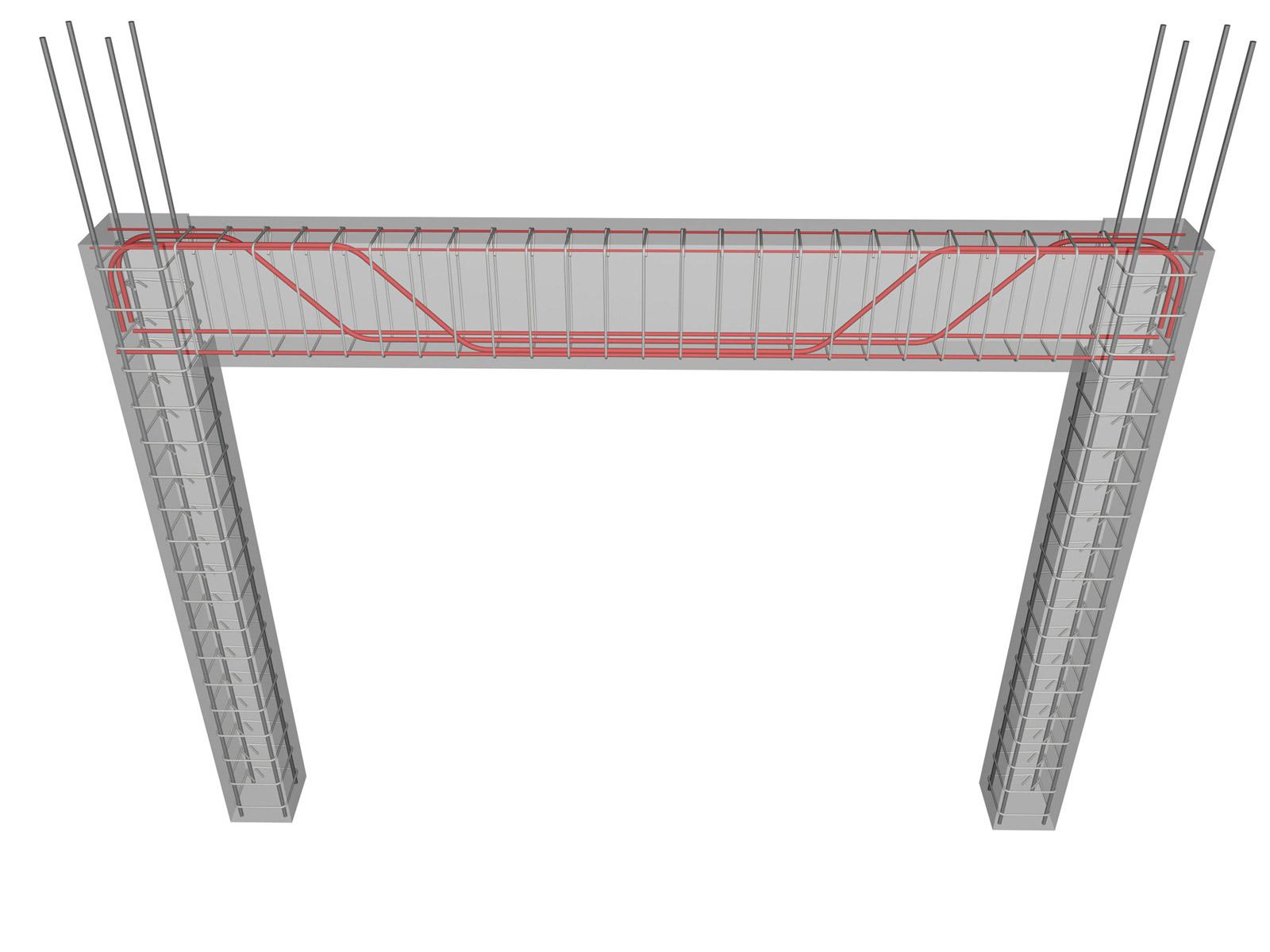

l'ultima immagine invece (quella con il 3d di trave e pilastro in cemento armato) contiene, a mio avviso, una imprecisione
nel senso che il passo delle staffe nei pilastri si raddoppia in prossimità degli appoggi

grazie per il tuo prezioso consiglio, come sempre utilissimo, una ultima precisazione se non chiedo troppo, che sezione mi consigli di prendere , considerando che il solaio è scarico, in quanto corrisponde al lastrico solare? grazie per la tua pazienza e per il prezioso tempo che mi hai dedicato fino ad ora :?:
schema trave
schema trave
°°Giacomo°°
Messaggi: 1296
tutto dipende la carico al quale sarà sottoposta la trave,
più sale il carico, più la trave dovrà essere grande questo è ovvio,
ed in più dalla distanza tra gli appoggi, in questo caso quasi 5 mt, che non sono tanti ma nemmeno pochissimi
dai un'occhiata a questo schema
http://www.oppo.it/tabelle/carico_flessione_ipe.htm
ed a questo
http://www.oppo.it/tabelle/profilati_ipe.htm
così ad occhio direi 2 IPE200 accostate ti farebbero dormire più tranquillo
