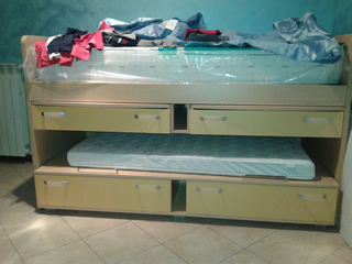

Ciao a tutti, ho appena montato una struttura letti, con il letto inferiore che scorre sotto quello superiore, quando non viene usato.
Il problema è che il materasso da 22 cm, che già ho preso e che vorrei tenere, non ci sta.

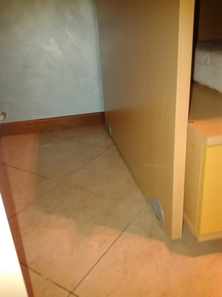

Considerato che la struttura del letto superiore è "slegata" da quello inferiore, ho pensato che si potrebbe sollevarla di qualche centimetro.
Come lo fareste questo intervento?

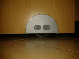

Ho pensato di mettere, sotto le due spalle laterali, un profilo tubolare rettangolare di ferro da 4 cm di altezza e montarci sotto 4 ruote .
Spero di essere stato chiaro.
Vi allego le foto e attendo un vostro consiglio.
Grazie.

Re: Consiglio su come sollevare una struttura letto
non essendo io un esperto in ferro ovviamente la "prolunga" la farei in legno
se riesci a trovare lo stesso materiale ti basta fare due scassi per accogliere le
ruote esistenti e poi montare le nuove sull'aggiunta, se non riesci a trovare
lo stesso materiale le puoi fare con due pezzi di massello o multistrato verniciati
con colori pastello a mo di zoccoli
Grazie.
Per ora ho risolto (bene) sostituendo il materasso.
Più avanti vedrò se si rende necessario l'intervento.
