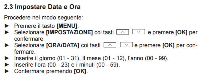

Ciao, :)
dovrei impostare la data su un telefono fisso SIRIO TIM,
ma non riesco a farlo, :shock:
qualcuno ne ha uno identico e sa esattamente come fare?
Non so se mi sfugge qualcosa nelle istruzioni oppure è un telefono difettoso

le istruzioni mi sembrano molto semplici non è che per caso hai l'adsl e l'hai collegato
ad una presa senza l'apposito filtro ?

Ciao, grazie,
sono riuscito,
infatti c'era il filtro.
Possibile che dia questo difetto? :shock:

si su quei telefoni senza filtro non compare nemmeno il nr. del chiamante
p.s. ma c'era e l'hai tolto o non c'era e l'hai messo ?

C'era e l'ho tolto : Wink :
Messaggi: 17847
Re: Mistero impostazione data su telefono TIM SIRIO
in questo modo rischi che non ti funzioni bene l'adsl, il telefono va collegato all'uscita
TEL del filtro, mentre il modem va collegato all'uscita ADSL o MODEM
