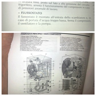

Solo una precisazione... ti allego una foto con le specifiche delle istruzioni riguardo il flussostato e lo schema dei componenti che riguardano l'immagine di sinistra...
Non è che voglio scavalcare le tue conoscenze ne tantomeno metterti ansia ma solo portarlo alla tua attenzione..
Leggendo ciò che è riportato sembra che il flussostato si faccia carico solo della parte dell'idraulica e non del gas...
Considera che il suo alloggio è subito sotto la pompa e poi dal flussostato fuoriesce un cavo che per quello che ricordo (ma potrei sbagliarmi) va a finire in un sensore posto su un tubo in foto lo vedi subito sembra una candela per motori ha una specie di avvitamento metallico con una fascetta bianca tipo ceramica e una pipetta nera in gomma con il filo che è poi avvolto come una matassina...

Certo hai ragione , ma molte macchine frigorigene hanno lo stesso sistema di sicurezza. Per proteggere il compressore.
però. siccome dice che in mancanza di portata si ferma sia la pompa il ventilatore e il compressore ,
Tu aappena parte il compressore contolla se parte la pompa , perché potrebbe essere questa a creare la mancanza di portata. Poi andiamo oltre .
Al limite controlla la pressione dell'acqua .
Ah gia che ci sei. Leggi pure più su ,
Vedi parla di. Pressioni sulla mandata del compressore
