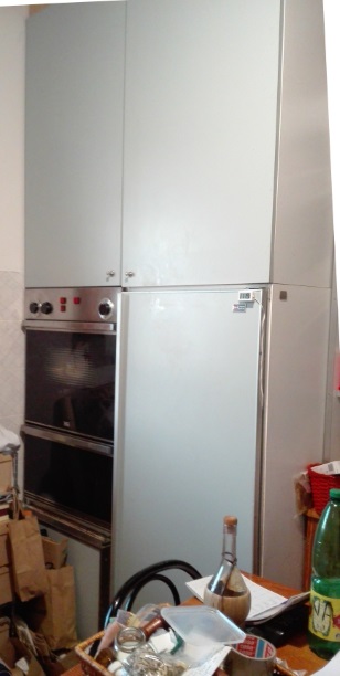

Difatti ormai mi sto convincendo che occorre eliminare, o modificare la colonna e metterci un frigo esterno; casomai
anche più grande, visto che ci siamo. L'ideale sarebbe scorciare la colonna, per conservare almeno un po di spazio
utile in cucina. Però devo capire quanto spazio libero ci vuole sopra il frigo per dissipare bene il calore.
Fra l'altro ora la base della colonna dove è inserito il frigo ha dei piedi molto alti, per cui già eliminando quelli
posso guadagnare almeno 10 cm. Per cui ci sta che, se questi fossero sufficienti, di non aver bisogno neanche di
scorciare il sopra. Francamente, però, così a occhio 10 cm di aria mi sembrerebbero un po pochi... oppure bastano? :roll:

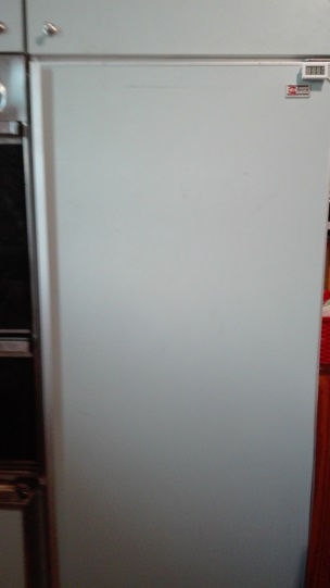

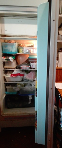

Ecco alcune immagini:

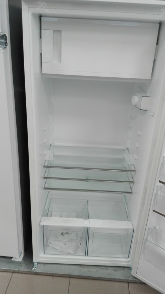

Ultima foto:
frigo ad incasso che avevo visto in negozio, con le misure uguali al vecchio.
Inizialmente ero orientato su questo ma poi, visto che il venditore non me l'avrebbe istallato
perché secondo lui non era adattabile, me l'avrebbe portato solo in casa poi toccava a me
lavorarci. Allora ho preferito soprassedere e seguire l'altra idea del frigo esterno.

Giova , ma questo è un frigo ad una porta !
E dimmi una cosa perché non riesco a vedere bene , ma il freddo al vano frigo arriva dalla celletta superiore o ricordi che brinava la parete frontale ?
Se come evaporatore ha solo la cella , fai subito uno sbrinamento di questa e metti il termostato a minimo
Poi lo riaccendi e vedi se stacca e attacca ad intervalli .
Controlla la porta se chiude bene .
e una cosa che non va , troppe scodelle e scodelline una sull'altra e buste impediscono la normale circolazione dell'aria .

Il nuovo frigo in foto è sempre ad una porta , però l'evaporatore superiore è completamente separato dal vano inferiore , dove la parete frontale evapora producendo il freddo del vano frigo .
Mentre se il tuo è come mi sembra di capire , con tutto quel ghiaccio è impossibile che il freddo si propaghi giù .
Re: Cambiare vecchio frigo Philips
Io ho sempre pensato che il freddo lo prende dalla celletta. La sbrinatura l'ho fatta pochi giorni fa
e in poco tempo la celletta si sta riempiendo di ghiaccio.
Per la disposizione delle cose in frigo, capisco perfettamente la tua osservazione... ma purtroppo
quello è il campo della signora di casa e credo di poterci fare ben poco. Comunque cercherò di
agire in tal senso... e anche riguardo alla nuova sbrinatura. :)
