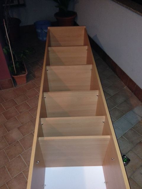

Buonasera, volevo chiedere se esiste qualche dima da "copiare" per fissare questi benedetti reggimensola.

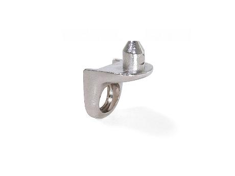

Io li uso perchè tendono a "tirare" i fianchi del legno, però ogni volta fanno passare i guai.

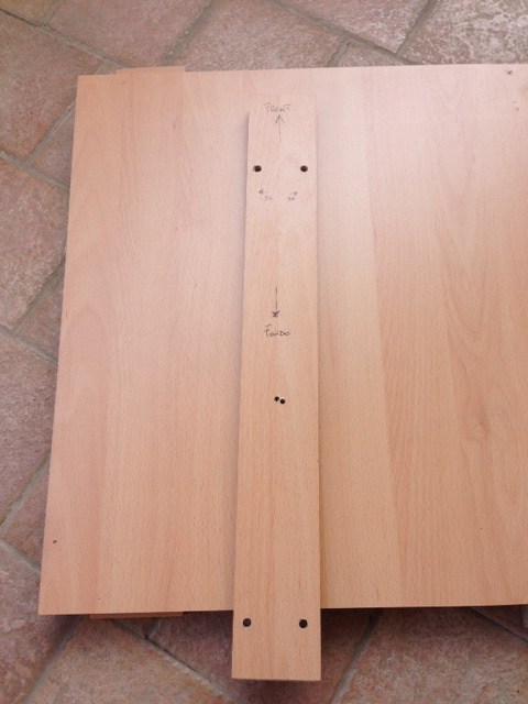

Ho pensato di farmi una dima, fissando i primi 4 reggimensola e centrando poi la tavola sul fondo mi sono creato i 4 fori di riferimento da riportare sul retro della mensola. Voi avete altre idee?
Finchè è una sola mensola va pure bene, ma quando ne iniziano a diventare 5 allora diventa duro il gioco :D

più o meno faccio anche io così, se devo mettere più mensole nello stesso vano ad
altezze diverse mi segno su di un listello i vari fori, un solo foro però per ogni altezza,
partendo dalla base, in modo che poggiando il listello sulla base del mobile i fori vengono
tutti alla stessa altezza (che poi è la cosa fondamentale)
quindi uso sempre lo stesso foro per mensola, sia per il fianco destro sia per quello sinistro,
per fare in modo che i fori vengono tutti alla stessa distanza dal bordo prendo un listello
largo almeno 10 cm e pratico il foro al centro,
una volta fissati i reggimensola ci poggio la mensola sopra e gli do un colpetto di martello
in modo da avere il riferimento preciso di dove forare la mensola

io invece ho fatto il contrario, cioè ho fissato la prima mensola, poi ho ricalcato i segni dei piruletti sulla dima, ho forato e ritrattato prima sulla mensola e poi da li, fisso sul fianco del mobile con la vite.
Alla fine la soluzione è simile solo che tu lo fai sul fianco ed io sulla mensola :D

alla fine pare sia andato bene, anche se ho in mente un' altra cosa, o meglio una cosa più precisa...se dovesse riservire (lo spero) ;)
