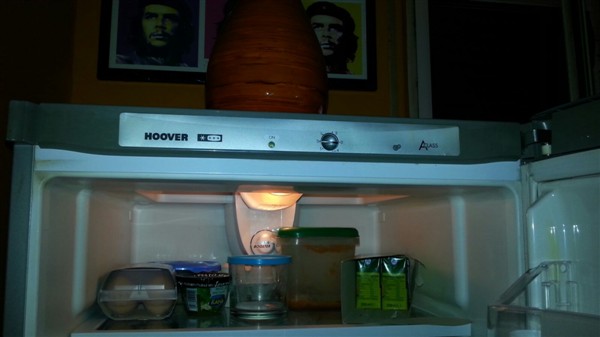

In effetti la manopolina di regolazione esiste e si trova frontalmente sulla parte alta del frigo ma accessibile solo aprendo la porta. Se il termostato è dietro il pannellino devotrovare il modo di raggiungerlo senza rovinare nulla.
Spero che la foto sia visibile in questo formato. Adesso vado e cerco di inserire altre immagini.

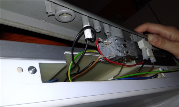

ho trovato il termostato che è attaccato alla manopolina.

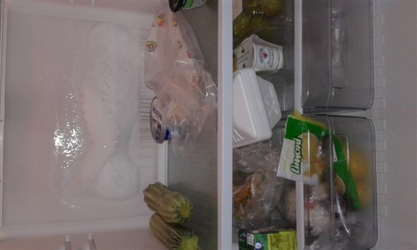

Il ghiaccio che si forma è abbastanza spesso.
Dopo averlo sbrinato, inizia a rifromarsi leggermente dopo almeno 2 ore.
al termostato che si vede in foto e collegata la sonda (un filo metallico) che si inserisce a metà altezza da dietro il frigo,

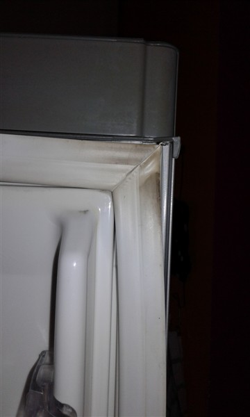

La guarnizione nell'angolo sinistro in alto credo non chiuda molto bene ma non so se questo sia sufficiente a creare così tanto ghiaccio. Dalla foto allegata si vede il punto dove passa aria
Per quanto riguarda la griglia posteriore e calda nelle prime tre spire mentre è a temperatura ambiente per le restanti dieci.

Il termostato è meccanico , , ma dalle immagini che hai postato è evidente che non è lui il responsabile..
Provato dal fatto che la zona di ghiaccio è concentrata solo in un punto e non su tutta la parete evaporatore . .
Un consiglio se il frigo come penso ha una decina di anni ,è arrivata l'ora

La parte superiore a quel blocco di ghiaccio è gelata o cola acqua ?
Si certo che il frigo non si fermi mai ? O si ferma poco e riparte prima che la brina che sta più giù non si sbrini , comportando questo aumento di ghiaccio solo giù.
Se fosse il termostato a non staccare mai il motore , si formerebbe una zona di ghiaccio ampia quanto tutta la parete del frigo da sotto la ventola fino al secondo ripiano .

Allora, lo strato di ghiaccio è alquanto spesso anche se concentrato nella parte centrale della parete posteriore del frigo.
Mia figlia mi dice che il frigo non stacca mai ed anzi in questo ultimo periodo ha iniziato a fare dei rumori che prima non sentiva.
Nella parte superiore per un breve tratto c'è acqua che cola.
