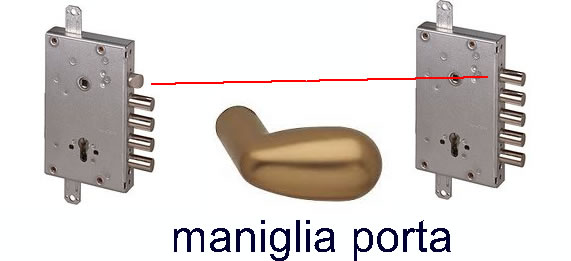

Ciao a tutti, premetto che non sono esperto in materia e mi scuso anticipatamente se qualche termine non è chiaro o errato.
Devo sostituire la serratura alla mia porta blindata e il venditore mi ha dato una serratura con 5 chiavistelli tutti uguali (cisa 56505).
Se ho capito bene, senza scrocco.
La mia domanda è: avendo una porta con maniglia, che sia apre dall'esterno, la serratura senza scrocco va bene ugualmente?
Da quello che ho capito non può andar bene in quanto i chiavistelli si azionano con le mandate della chiave.
E il pomolo perde la sua funzione
Giusto?
Grazie.

È giusto , quindi fattela sostituire rappresentando il problema .
Con una tale e quale alla vecchia per avere le stesse funzioni.
