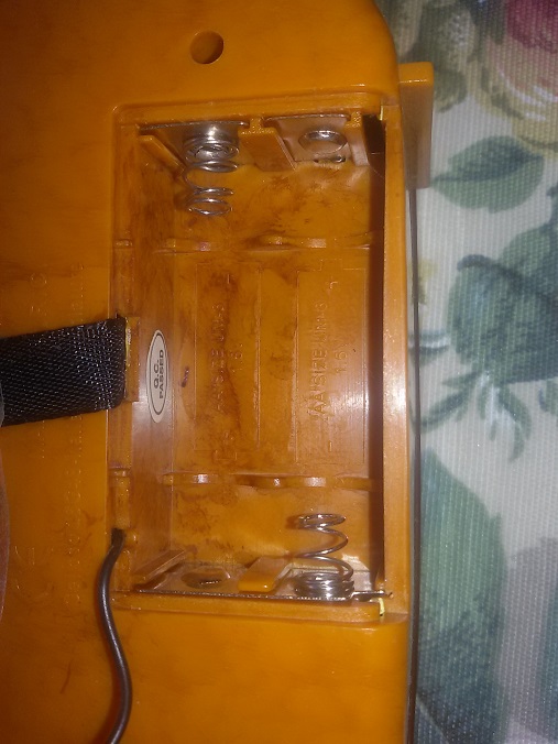

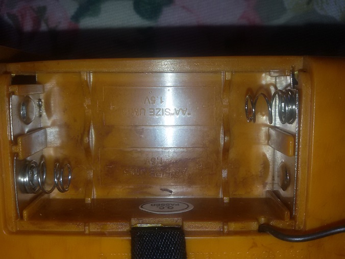

Ho una vecchia radiolina alimentata con due pile AA da 1,5 volts ciascuna. Già da nuova consumava molto le pile, per cui la tengo per bellezza.
Vorrei provare ad alimentarla con un filo di un trasformatore a 3 wolts, ma non so come collegare gli attacchi che ha il trasformatore ai 4 punti di contatto delle due pile. Forse esiste l'adattatore. Avete qualche suggerimento ? Grazie e Buon Ferragosto a tutti.

bisogna vedere se le pile sono collegate in serie o in parallelo .
molto meglio sarebbe se tu postassi delle foto del vano batterie , sia da sopra che da sotto aprendo in due l'involucro .

Allego 2 foto , il filo nero che si vede è l'antenna, la striscia nera è stoffa per staccare le le pile.va
- vano batterie
- 20160815_180036 - Copia.jpg (103.6 KiB) Visto 4879 volte

Stando alla disposizione delle pile , la radio funziona a 3 Volt , ora per alimenarla devi utilizzare un piccolo alimentatore da 3V .
Se non ne sei in possesso , se ne trovano in negozi di elettronica o dai cinesi a pochi euro .
Una volta in possesso dell'alimentatore potrai fare i collegamenti direttamente sui fili internamente alla radio ,oppure comprare uno spinotto femmina compatibile al maschio dell'alimentatore ,volante da appendere fuori dalla radio o ad incastro da alloggiare sulla scocca della radio stessa ,
Tutto in base alle tue capacità ..
dopo di che avrai la possibilità di collegarla alla rete o a batteria scollegando l'alimentatore.

Ho svitato 3 delle 4 vitine ma la quarta non c'è modo di svitarla si è consumata la testa pur essendo il cacciavite quello giusto , ho controllato con le viti tolte, non è possibile toglierla, quindi bisogna trovare una soluzione senza aprire la radiolina. Penso ad un adattatore che riempa lo spazio delle due pile.
Non ha jack per l'alimentazione esterna, è una di quelle radioline che vendevano qualche anno fa in edicola che riproducono i modelli delle vecchie radio di una volta, sono più soprammobile che radio.
Re: vecchia radiolina a pile come alimentarla col filo
Dalla prima foto si vede che i contatti sulla destra sono comuni, pertanto dovrai collegare i fili dell'alimentatore ai contatti di sinistra, rispettando
le polarità (la molla è il negativo).
