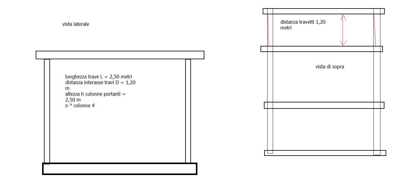

ciao, dovrei realizzare un piccolo soppalco, dovrei installare delle travi in ferro ed appoggiarci sopra un pianale, ci vorrebbero 4 travi lunghe 2,50m
, distanza fra esse 1,20 metri, che profilati uso e che sezione, come mi consigliate dii realizzare il pianale di appoggio?

se la struttura la vuoi fare in legno allora posso consigliarti di prendere
pilastri e travi 10 x 10 , immagino la larghezza di tutto il soppalco sia
di 4,80 mt però secondo me un pilastro centrale forse ci vuole ma qui
occorre un calcolo strutturale, speriamo ci legga qualche ingegnere :?

premetto che non sono un ingegnere ,ma vengo dalla scuola dell'esperienza ,
ma è ovvio che dipende sempre da cosa deve reggere!
questo di cui parlo può reggere carichi normali che si possono tenere in casa , mobili ecc non per uso industriale o macchinari per i quali ci vogliono calcoli appositi.
vista la misura più lunga che si aggira sui quattro m e più ,per evitare di mettere un supporto centrale si usa un profilato di sezione adeguata e si risolve il problema .
siccome bisogna evitare di gravare il peso eventuale sulla parte centrale ,che nel caso del tuo disegno è su due longheroni , si deve evitare di mettere i trasversali da 2.50 , ma mettere un'altro longherone centrale da 4 m
in altre parole
2 pali portanti da 80x80x3mm x 2,50 m a destra , uniti tra loro dallo stesso tipo di profilato.
2 pali portanti da 80x80x3mm x 2,50 m a sinistra , = = = = = = = =
3 longheroni da 100 x 50 x 3 mm x 4 m o della misura utile da appoggiare e saldare sui due lati da 2.50 .
se invece si desidera una zona perimetrale piana e omogenea fermo restando i quattro pali , si costruisce con il profilato 100x100x50 un telaio rettangolare perimetrale da appoggiare sui pali e sempre al centro dei 2.50 si mette un'altro longherone da 100.
è la stessa cosa cambia solo il sistema . diciamo che il primo sistema e più veloce , ma forse meno bello da vedere.

grazie per i preziosi consigli, non devo caricarci molto dovrei realizzare una zona spogliatoio, in cui alloggiarci degli armadietti, un tavolino qualche sedia, calcolando il peso di 2 3 persone, ipotizzando che pesino max 90 kg, pertanto la struttura dovrebbe reggere se stesso, qualche arredo e 180/200 kg di portata, dovrei anche metterci una scala di accesso, sono facili da realizzare?
se uso una ipe da 80 mm
o scatolati da 80 o 90 mm che portata nominale avrebbe il tutto a acchiometro? grazie ancora per i giusti consigli e il vostro tempo
