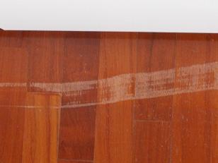

oggi spostando un armadio pesantissimo ho segnato il palche' sul quale ho lasciato un segno di sfegamento come potrei fare per tamponarlo? domani se riesco postero' la foto

Se il solco è profondo tanto da aver intaccato anche il legno oltre allo strato di vernice
allora puoi provare col seguente metodo:
prendi un paio di fazzoletti di carta sufficientemente grande da coprire l'area interessata
poggiali sul solco ed imbevili di acqua pigiando con le dita lungo il solco
attendi un minuto dopodiché poggia con forza il ferro da stiro ben caldo senza la funzione
vapore, stai attento a non fare evaporare completamente l'acqua
controlla il risultato ed eventualmente ripeti l'operazione, a questo punto per uniformare il
tutto puoi dargli due o tre mani di vernice per parquet trasparente, questo anche se il solco
ha interessato solo gli strati di vernice

http://www.ilsitodelfaidate.it/FDTForum ... ew&id=2297
questo e' quanto e' successo
avevo pensato di mettere dell'impregnante e poi un paio di passate di vernicetta per persiane in legno cosa ne pensi

Non mi pare ci sia scalino. Io andrei di bacchetta di cera dello stesso colore del parquet.

no lo scalino non c'e' e' solo sverniciato /grattato leggermente

sembrerebbe che sia venuta via solo la finitura quindi come detto prima
prova a dargli una vernice trasparente satinata per parquet (non conosco la tua vernicetta)

Proverei prima a vedere se togliendo lo strato graffiato si possa recuperare il lucido. Ci sono dei prodotti oleosi tipo questo:
http://www.liantoniovernici.com/it/sche ... asp?id=762 che aiutano a ridare "tono" alla rovinata se questa è veramente superficiale.

quello che tu chiami impregnante è in realtà il mordente che, come detto prima, va data solo se i graffi sono
profondi ed hanno intaccato lo strato sottostante la finitura, in pratica serve per tingere il legno
quel prodotto delle sikkens è ottimo per gi infissi in quanto resistente ai raggi uv mentre per i parquet si
usano prodotti specifici resistenti al calpestio, poi fai come credi

Re: palche' segnato
Quello che ti ho linkato è un prodotto per pulizia a base di olio di Teak (ne esistono una infinità) e va dato con uno straccio morbido. Ha la proprietà di togliere sia le opacità delle vernici per legno sia lo strato rovinato se è veramente superficiale. Per fatti un esempio anni fa restaurai a lucido un comodino; un giorno mia madre gli fece cadere dell'alcole provocando la bruciatura della vernice e delle belle chiazze bianche: con questo prodotto sono riuscito a recuperare il danno senza intervenire con riverniciature varie. Non fa miracoli, quindi potrebbe non risolvere.
In ultima analisi intervenire su un parquet riverniciando la parte danneggiata, 9 volte su 10 viene un lavoro peggiore del danno stesso.
