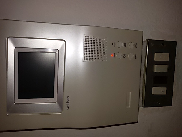

Buongiorno. Ho installato a casa un videocitofono "Avidsen", ma purtroppo quando schiaccio il pulsante dell'audio o del video continua ad emettere rumore, scarichi (come ad esempio di un'autoradio senza schermatura), vorrei qualche consiglio per rimediare a questo inconveniente. Ringrazio in anticipo. Allego foto.

per caso hai fatto passare i fili del videocitofono assieme a quelli della corrente ?

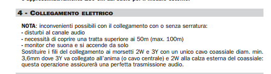

Oltre che rispondere alla domanda posta da mariobrossh, dovresti indicare il modello, se a 2 o 4 fili e il cavo che hai installato. Annusando su vari forum dedicati, molti risolvono con il cavo schermato. Questo ho trovato su un recente manuale Avidsen:

Buonasera. Premetto che non sono molto esperto. Sui collegamenti non trovo fili indicati con 2W e 3Y, i fili che arrivano dall'esterno (dove c'è il pulsante e la telecamera) sono 4, e sono collegati all'apparecchio interno in questo modo: GIALLO in corrispondenza di un simbolo con una V in un cerchietto giallo/ NERO in corrispondenza del simbolo di terra/ ROSSO in corrispondenza del simbolo +/ BIANCO in corrispondenza del simbolo A. Non c'è il nome del modello dell'apparecchio. Grazie ancora per i suggerimenti.

Si, il modello da me citato è a 2 fili, il tuo è a 4 fili. Domanda: i cavi li hai messi tu o facevano parte del Kit? Il motivo comunque è sempre lo stesso, come diceva mariobrossh se hai infilato i fili con quelli dell' impianto elettrico questi raccolgono disturbi strada facendo, le soluzioni sono solo due: o fai passare i fili del videocitofono da soli oppure usi un cavetto a 4 con la schermatura, che collegherai alla massa o al - da una sola parte, meglio sulla parte interna.
