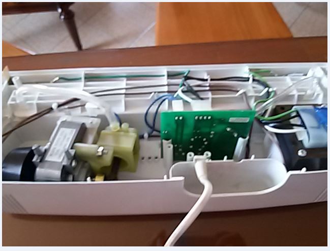

aprila e posta una foto delle parti interne .

Ecco le foto!

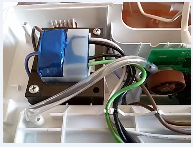

dovresti misurare se arriva tensione sui due fili che alimentano la pompa di aspirazione.
terza foto ,filo marrone e blu.

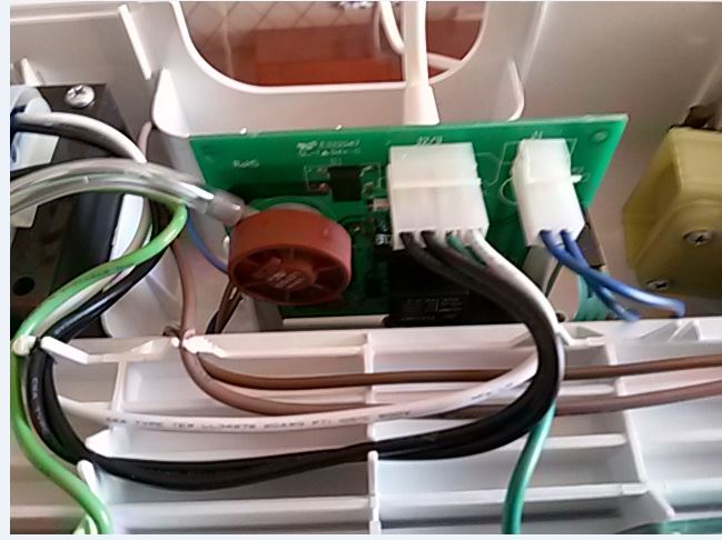

vedi dalla prima foto
quella pasticca marrone è un depressore ,se fosse rimasto aperto o eventualmente chiuso , potrebbe essere rimasto in una posizione tale da far ritenere alla scheda che ha già completato l'aspirazione , anche se in effetti non è avvenuta .
per cui bisogna controllare se funziona ,
in effetti aspirando dal tubicino deve invertire il suo stato.

Quindi per provare il depressore ( quella pasticca marrone sulla scheda) bisogna aspirare dal tubicino che va nella camera d'aspirazione, cosa che ho fatto ma senza nessun risultato.
Re: Aspirazione sottovuoto
a questo punto bisogna verificare la scheda ,

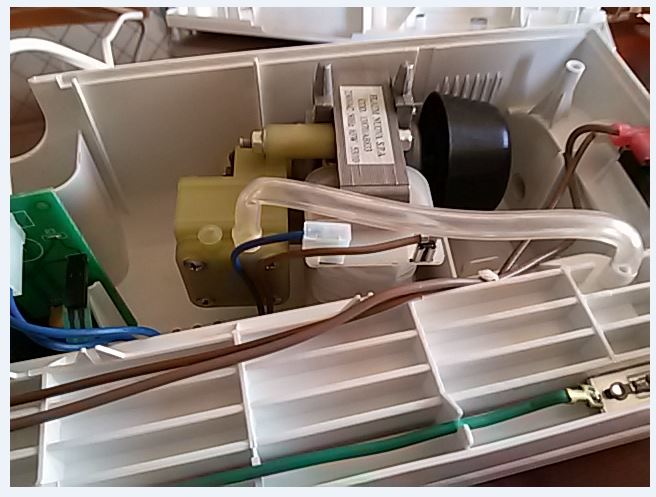

Giusto per chiudere il post voglio di nuovo ringraziare dalmos per avermi aiutato a risolvere questo problema. Ho fatto controllare la scheda da un tecnico ed era tutto ok, quindi oltre alla pompa che inizialmente si era bloccata lo stesso problema e capitato anche al microinteruttore posto sotto alla camera di aspirazione quando si chiude il coperchio (quarta foto sulla destra si vede appena il filo collegato rosso) spero possa essere di aiuto a qualcun'altro. Saluti a tutti.
