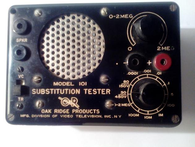

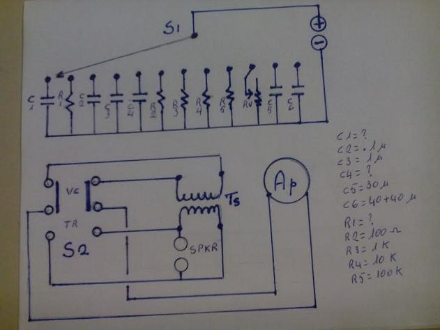

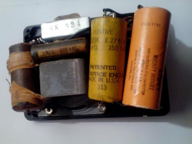

Signori buongiorno e ben ritrovati, ho acquistato presso un negozio
di surplus questo strumento ( il rivenditore non ha saputo dirmi di
preciso a cosa servisse) . Ovviamente lo ho aperto per averne una
minima idea per cui ho tirato fuori lo schema. Per quanti sforzi
abbia fatto non sono riuscito a capire il funzionamento dato il
completo isolamento delle due sezioni ( Commutatore S1 e commuta-
tore S2 con relativi elementi collegati). Come al solito mi rivolgo
alla Vostra esperienza. Grazie
Antonio
Re: Che strumento è
È un sostitutore pronto all'uso di vari valori di resistenze e condensatori e. un altoparlante

A conferma di quanto detto dal grande Dalmos, ti invio il pdf di una rivista americana del 1950, a pagina 10 sulla sinistra troverai la pubblicità del tuo marchingeno, con una sommaria descrizione delle caratteristiche:Radio electronics 1950/2
