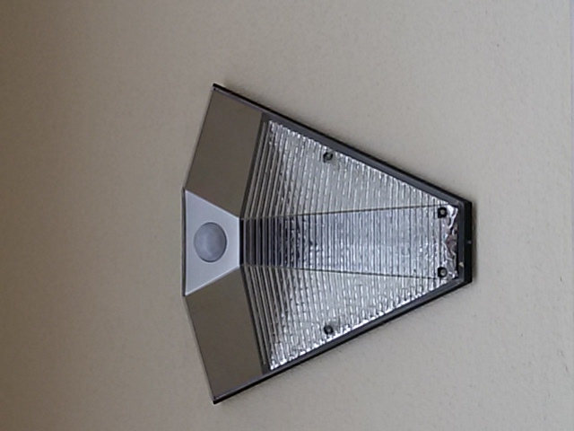

Salve.
Ho acquistato da pochi mesi questa lampada che allego al post, essa e predisposta di un piccolo pannello solare sopra che in foto non si vede, oltre ad accendersi la sera tramite un sensore crepuscolare e dotata anche di un sensore di prossimità che al passaggio di persone si accende e dopo 45 secondi si spegne, bene e proprio questa e la funzione che non funziona più, e cioè quando fa buio al primo passaggio di persone si accende e non si spegne più, almeno fino a quando non si scarica la batteria. Secondo voi e possibile aggiustarla? Come posso provare questo sensore di prossimità che non apre dopo i 45 secondi ma resta chiuso? Grazie. Saluti.

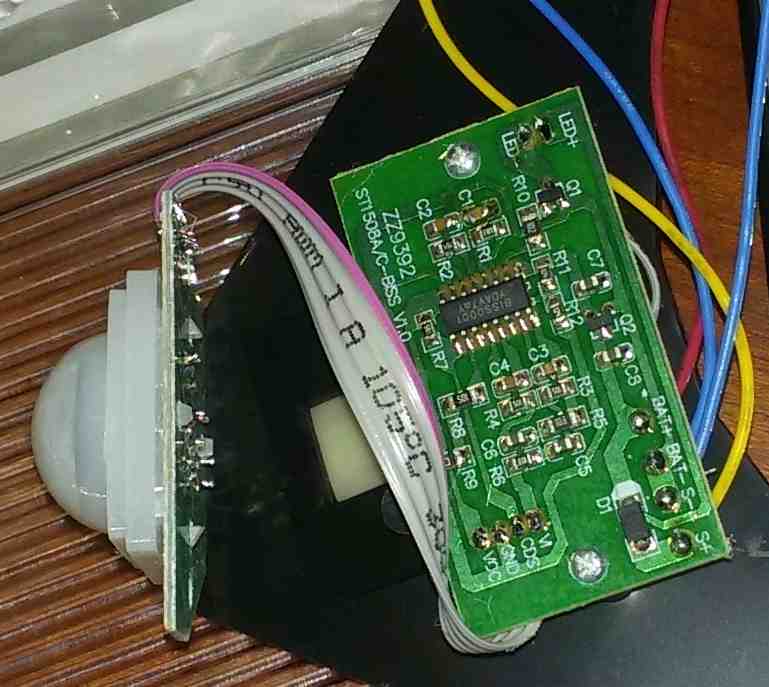

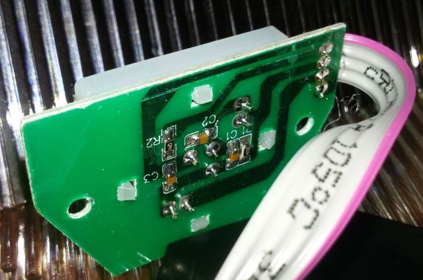

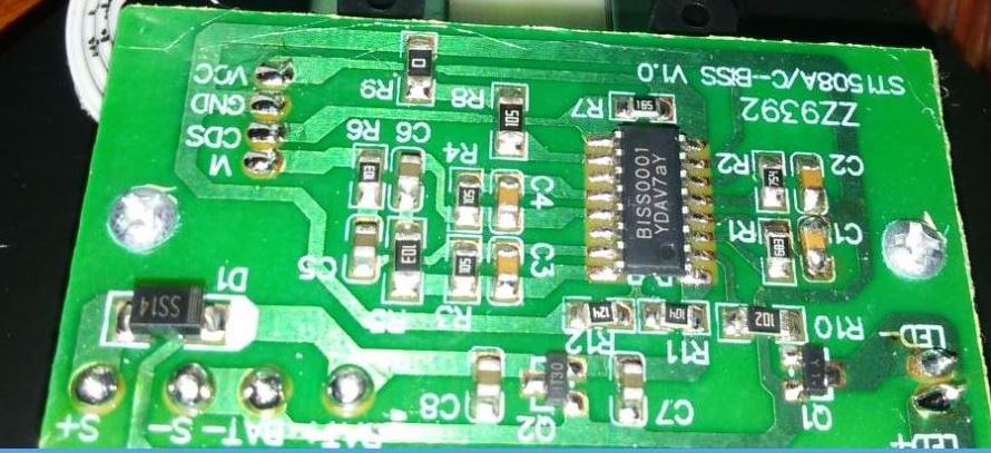

E un prodotto della livarnolux era in offerta da Lidl e l'ho pagato 20€. Finche la lampada ha funzionato bene non e mai stata aperta ne tantomeno manomessa, vorrei aggiustarla non tanto per il prezzo ma per il suo design, e quanto e accessa e ancora più bella coi suoi potenti 4 led. Allego foto della scheda se qualcuno ritiene una sciocchezza per ripararla sarei molto contento altrimenti butto via tutto e non ci penso più.

mi dispiace , ma penso che hai poco da fare , il tutto è gestito dall'integrato ,
non penso si trovi il ricambio.

Altrimenti investi altri 3,90€ e provi a sostituire il sensore

Scusa la mia ignoranza johno, ma questo sensore funziona con la 220v, la lampada e 4.8v. Poi pure le dimensioni credi siano uguali? Riuscirei a metterlo nel suo alloggio.
Re: Lampada con crepuscolare guasta
ma quindi va solo con il pannellino?
Non lo avevo capito cmq si quello che ho postato va a 220V ma ne trovi anche a 12 e 24 V
