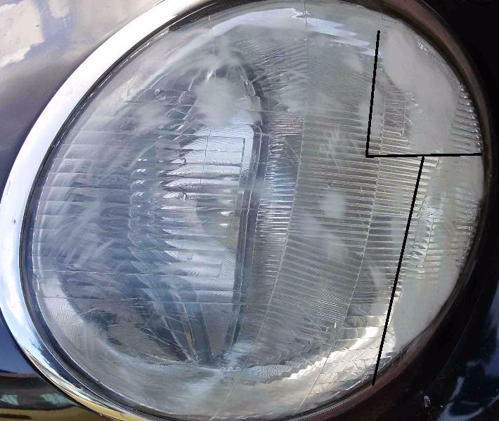

Ho carteggiato di nuovo i fari prima con la carta da 600 poi con la 1200 li ho passato di pasta e sono usciti abbastanza bianchi, però mi sono rimasti alcuni segni provocati dal primo carteggio da inesperto credo che siano bruciature che e difficile togliere, comunque in allegato mostro le foto e se qualcuno sa dirmi come rimediare pure a questo ci riproverò.

Re: Fari opacizzati
A questo punto devi ripartire daccapo con la carta più grossa, altrimenti quelle righe non le levi più.
L'importante è bagnare spesso la carta, così ti si lava e si rigenera; altrimenti si impasta e non porta più
via come dovrebbe.
Se ora sei partito dalla 600 prova con la 400. Quando ti rendi conto che le righe se ne vanno, passi
a quella più fine. Hai parlato di bruciature... ed era quello che temevo. Però non abbatterti,
sbagliando si impara. Dopo che avrai tolto le magagne più grosse e avrai una superficie uniforme,
riparti con la 600 e su su a salire come hai fatto prima e per lucidare lascia perdere il trapano.
Ah, prima di ripartire, proteggi tutto intorno con la carta gommata, altrimenti levi anche la cromatura
all'anello esterno... come già mi pare di vedere sia successo.
via come dovrebbe.

Andrebbe bene se inizierei il lavoro con carta piu spessa solo dove sono queste macchie lasciando intatto il resto, cosi proverei a schiarire solo dove e danneggiato.
PS. Credi che queste macchie ostruiscono la luce del faro?
Re: Fari opacizzati
Ridotti in codesto modo faranno il 20/30% di luce in meno.
