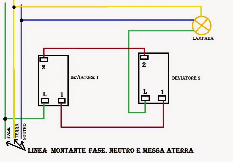

Allora se te la senti di procedere devi lasciar perdere la parte della luce della stanza, è stata fatta con un relè quindi diventa più complicato quanto inutile sfruttarla per quello che vuoi fare adesso. Quindi, ribadendo che il neutro non lo troverai mai negli interruttori, fai come ti ho detto nel primo messaggio, cerca di capire in quale scatola vanno il correguto della presa ed i corrugati dei pulsanti (non deviatori) che accendono la luce centrale. Se vanno tutti nella stessa scatola sei fortunato e potremmo ripartire da lì con una bella foto della scatola aperta.
Ho trovato uno schema semplice di quello che vuoi fare, immagina al posto della lampadina di vedere la presa che vuoi comandare (i punti 1 e 2
sono i laterali dei deviatori).

Re: Presa con accensione da due punti
Se metti due deviatori come nello schema che ti ho allegato non avresti problemi, cioè puoi accendere o spegnere da qualsiasi punto.
Il relè è da pensare se in qualche maniera non riesci a passari i fili (per ogni deviatore ce ne devono essere tre mentre per un pulsante ne bastano due);
quindi il fatto che si debba preferire una soluzione piuttosto che un'altra dipende dal caso specifico. Detta da "qui" il relè non lo prenderei in considerazione per due ragioni:
1) l'impianto che vuoi fare tu è molto semplice;
2) mettere un relè significa mettere un componente attivo in un impianto che potrebbe essere soggetto a rotture.
