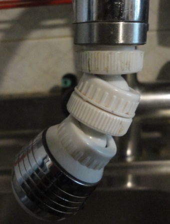

Attualmente ho questo tipo, che però non mi aggrada:

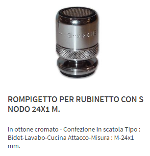

preferisco uno tipo questo, ma a due snodi:

Spiego le ragioni di questa scelta: intanto nel primo in plastica la funzione doccia non mi serve,
in più ho dovuto allargare i fori interni perché la portata era irrisoria e, per ultimo, le retine si puliscono male
dal calcare e non sono smontabili... per cui, dopo poco, il getto non è più bello rotondo ma come viene viene. : Andry :
Il secondo sarebbe in tutto e per tutto come un rompigetto fisso, con la sola aggiunta di due snodi. Per cui
la portata non dovrebbe abbassarsi e la pulizia sarebbe semplice come sempre. :)

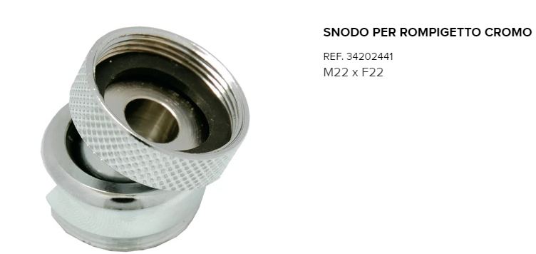

Prima di quello che hai fatto vedere che ha già uno snodo, ci potresti mettere uno di questi così diventano due.
https://www.leroymerlin.it/catalogo/sno ... 34202441-p
http://www.ebay.it/itm/SNODO-PER-RUBINE ... 2117156260
Ciao a tutti.....Carlo

li vendono come ricambi come snodo per i miscelatoti da bidet, nei negozi di idraulica.
Di solito però il filtro rompigetto ha il filetto maschio.
http://www.ebay.it/itm/SUPPORTO-SNODO-S ... 1937391721

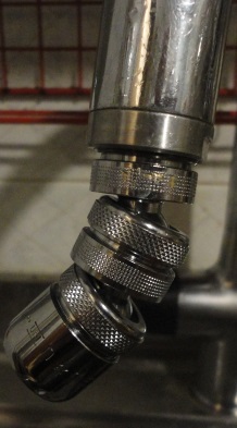

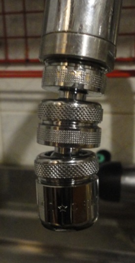

Re: Dove trovare questo rompigertto a due snodi?
Conclusioni.
Il problema è risolto! Il getto non è perfetto al 100%... e credo dipenda dai due
giunti accoppiati che generano turbolenza; però non mi posso lamentare.
Ecco alcune foto:
Alla prossima. :)
