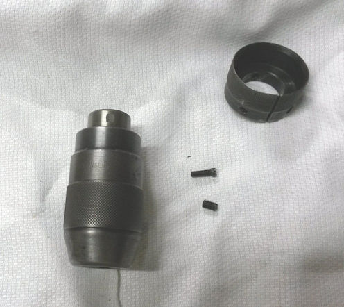

Ho uno Star con mandrino fino a punte da 13. Volendolo sostituire e non avendo con me il trapano come devo regolarmi presso il negozio? Cosa chiedergli visto che di mandrini ne esistono di diversi tipi e non ho con me nemmeno il librettino di istruzioni che pure conservo ma è ben conservato in montagna. Grazie.

Che modello di Star?
ne ho due, ambedue con accoppiamento conico.
Non ricordo i modelli,
il più recente ha il mandrino da 16mm
due velocità e percussione regolabile
Il più vecchio ha la struttura metallica, monta un
mandrino Validus da 13mm una velocità
senza percussione
vedi se è come questo;
l'accoppiamento è conico "Jacobs J6"
se è questo, dubito che si sia rovinato il mandrino
Per estrarlo, devi fare leva tra la base del mandrino
ed il corpo del trapano
Posta una foto

grazie rokko. Il mio star è di oltre 30 anni , perfettamente funzionante, con incremento di velocità attraverso ghiera esterna ed è anche a percussione. Non ho con me l'attrezzo nè il libretto a dal quale avrei potuto trarre le informazioni necessarie. Appena sarò in montagna vedro come fare per sapre quale mandrino comprare. Grazie, comunque,per la disponibilità.
